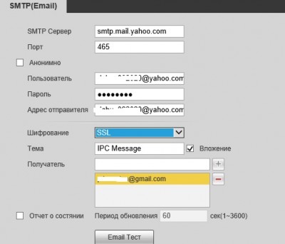

Ребята кто поможет настроить отсылку email с камеры Dahua, бьюсь уже второй день перепробовал кучу почтовых ящиков, но даже тест не проходит. Камера доступна через облачный сервис, подключена в неуправляемый poe коммутатор, он в модем. Пробовал 587 порт ничего не помогает - пишет ошибка соединения
Пришел к выводу что нужна предварительная аутентификация SMTP тут в камере такой галочки нет, поэтому я думаю не отсылает. Либо искать почтовый сервер который не поддерживает аутентификацию либо свой поднимать, но беда что письма с такого сервера вероятнее всего будут попадать в SPAM и пользователь не увидит что к нему ломится грабитель)).
Может есть ещё варианты????

По йахо не знаю, но по гугл и яндекс почте есть инструкции как настраивать отправку, советую через эти сервисы.
Re: Отправка e-mail с камеры
Пробовал и Google и yandex и mail, ничего не получилось. Отправку из сторонних приложений включал
