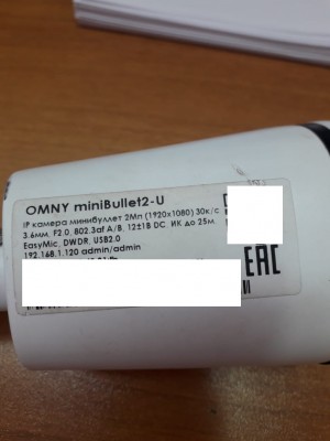

Достался объект, на котором когда-то было установлено видеонаблюдение и транслировалось без регистратора в облако.
Хочу перевести на локальный регистратор.

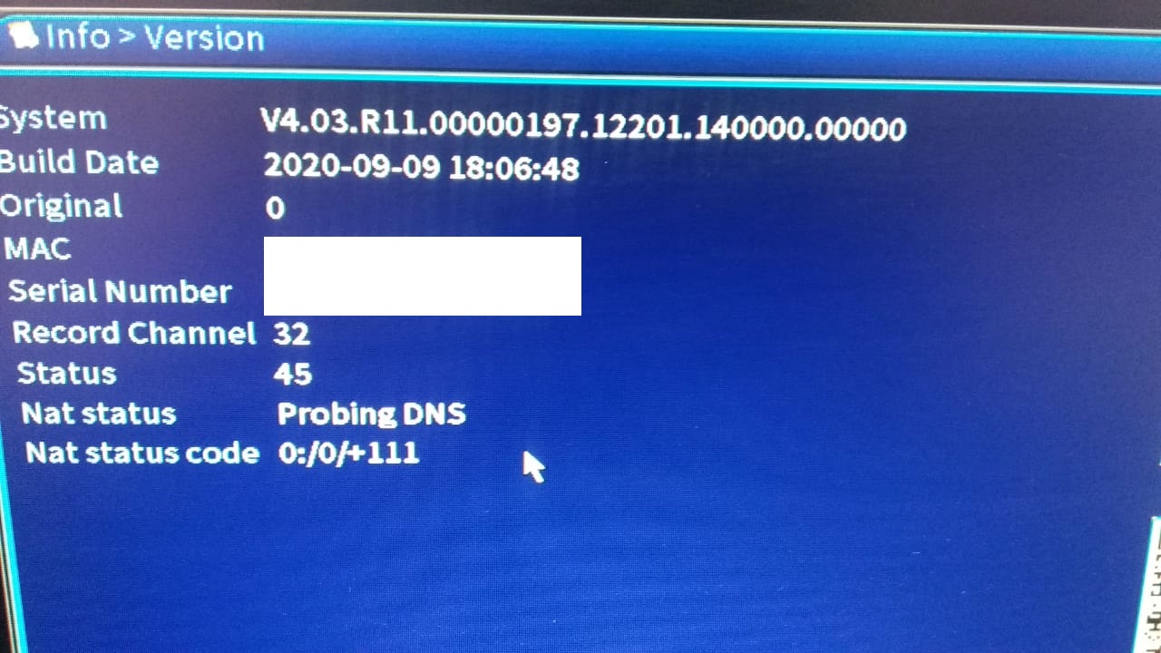

Камеры, судя по шильду, OMNY BASE miniBullet2-U. Регистратор китай, 32 канала.

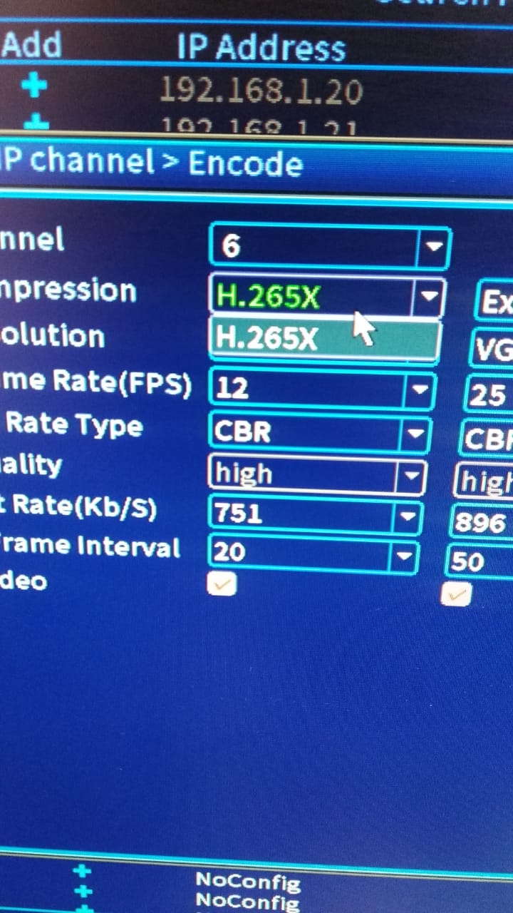

При подключении регистратор камеры видит, называет их почему-то Hikvision, устанавливает, но при этом вместо изображения квадрат Малевича.
Напряжение нормальное, кабели тоже. Протокол ONVIF. По мануалу сжатие у камер h.264, у рега h.265+/h.264. Но при сопряжении у регистратора выбор сжатия только h.265+.
Нужна подсказка, куда копать и реально ли вообще сопряжение?

Может, попробовать вручную задать какие-нибудь модели камер вместо автоопределения ...

Во первых надо подключиться напрямую к камере с компа и настроить нужные параметры, убедится что все работает и показывает. После этого по протоколу ONVIF подключить камеру к регистратору. Никаких настроек через регистратор в камере не менять!

Для начала определите ONVIF протокол, есть ли он вообще, если видит как Hik - возможно на камере зашит Hik-овский ONVIF, но порт может реально отличаться от определяемого. Для определения порта ONVIF достаточно использовать ONVIF Device Manager или через Вебинтерфейс камеры.
