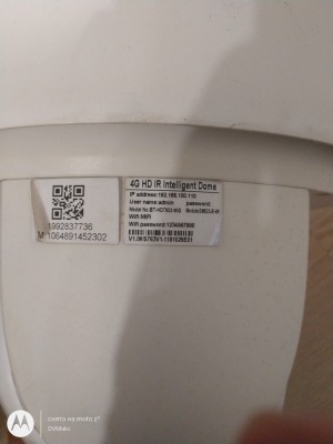

2. подрубаюсь по wi-fi - адаптеру присваивается сетка 192.168.100.101 и шлюз 192.168.100.1
3. читаем на наклейке на камере что доступ по адресу 192.168.100.110 и заходим

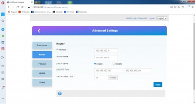

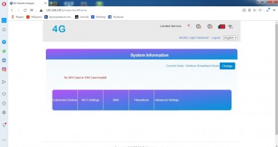

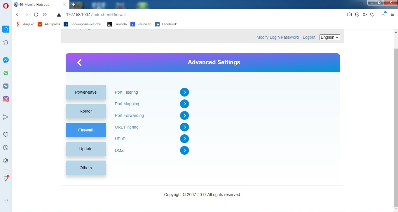

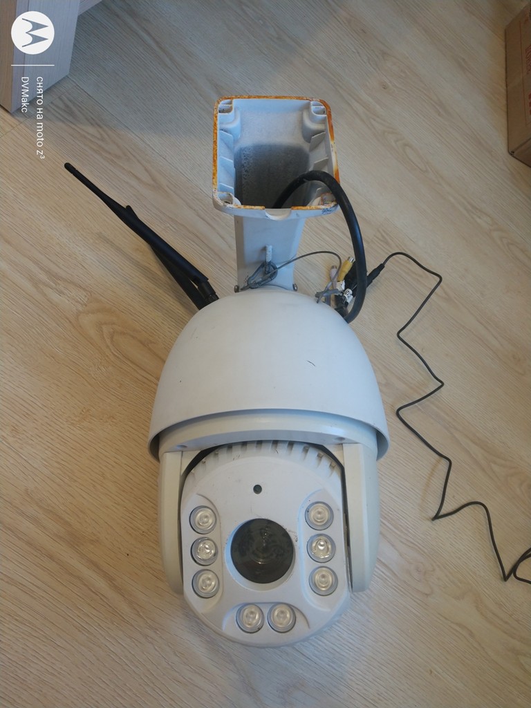

Добавлю внешний вид камеры и пару скринов с интерфейса шлюза.

Надо в свойстве сетевого адаптера поменять вручную на адрес из сети 192.168.1.0/24 и просканировать только эту сеть.
