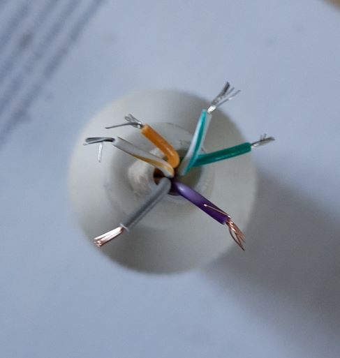

Во влагозащищённый разъём камеры altcam icf25ir попала вода, пришлось отрезать.
От камеры на маму rj-45 идут 6 жил: З, БЗ, О, БО, а также Ф (фиолетовый) и Ч (чёрный).
С первыми 4 вроде понятно, а 5 и 6 - это 48В? Хочу просто спаять, но боюсь ошибиться с полярностью (если Ф и Ч - питание). В первый раз с этим столкнулся, думал, там 2 пары, а оказалось 3.
Подскажите, пожалуйста, как правильно сконнектить с витой парой.

Оно канеш можно соблазниться совпадением цветов БО(1) , О(2), БЗ(3) , З(6). Но лучше все-таки отрезанный разъем прозвонить обычным тестером. Да, сложно и муторно, придется зачищать контакты и снимать окислы, но лучше так чем наугад.

Прозвонить не получилось, как ни зачищал. 2 конца только нашёл. Льдом порвало, что ли. И один лепесток из 6 вообще не обнаружил - растворился.
Расковырял до основания и вот что получилось:
https://ibb.co/sFSGmqR
Это с обратной стороны, для ясности:
https://ibb.co/TkQMcf9
kROOT писал(а): ↑
10 мар 2021, 19:20
Все по цвету витой пары
Это точно? Судя по картинке, порядок такой:
8 к - ф
7 бк - з
6 з - ч
5
4
3 бз - бз
2 о - ж
1 бо - бж
Подпаял - не заработало :(

Фиолетовый 7,8 Серый 4,5 да, да 1 провод на два контакта.

У меня в РоЕ кабелях серый это минус 48в (78), желтый плюс 48в (45), фиолетовый лампочка.

Извините, не понял "Фиолетовый 7,8 Серый 4,5 да,".
Фиолетовый 8, серый 6.
4 и 5 отсутствуют. Не оторжавели - их изначально не было, посадочные места чистые.
Тогда как она работала, остается загадкой.

А зачем 4-5? Под пассивный ПОЕ?
