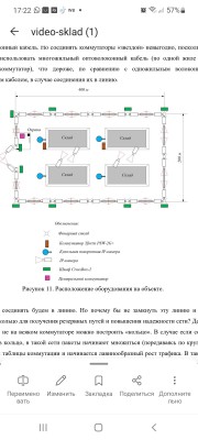

Скачал с инета тексовый документ про охрану периметра склада. Посмотрите на картинку: или мне кажется, или я чего то не понимаю, но мне кажется что сделано неправильно, ведь там где расположены шкафы (зеленые квадраты) - получается слепая зона. Или я не прав?

не совсем - встречная камера туда смотрит.

То не совсем так. Расстояние между столбами 100м. Одна камера смотрит в одну сторону, другая в обратную. Тоже самое через 100м. Если брать кампру, то дальность действия ее 50 м. Ее перекрывает камера, находящаяся на другом столбе, которая светит ей навстечу. И так на каждом солбе. Если человек подошел к столбику, его уже не контролирует ни одна камера, так ка ближайшая камера находится уже на расстоянии 100м.

Я почему спрашиваю, потому что нарисовал эскиз охраны забора, трчно так же . И руководство мне задало вопрос. А если человек подойдет к столбику и выбросит вещь то как мы это увидим?. Ведь по документам написано что камера берет расстояние 50м. Даже с запасом пусть будет 60м . Но не 100. Вот в чем проблема.
Почему? Это зависит от объектива. Да и что там подробно рассматривать? На ящике есть датчик вскрытия, по тревоге можно глянуть отсутствие посторонних.
Никак скорее всего вне зависимости от того на каком расстоянии будет камера. Это довольно быстрая операция. Если есть риск переброса (а это называется расчетом модели злоумышленника и с этого начинают до расчетов камер) то с учетом массы перебрасываемого этому противодействуют другими способами - в частности шириной зоной отчуждения между внутренним и внешнем ограждением и высотой основных и дополнительных ограждений. Вы всерьез думаете что оператор у Вас усмотрит за полусотней камер? Сколько длится его рабочая смена?
Потому, учитывая особенно что разговор идет таки не про видеонаблюдение а про охранное телевидение не оператор должен формировать сигнал. Он его должен лишь верифицировать. Что может формировать сигнал - периметральные системы охраны, интеллектуальные детекторы или и то и другое. Так же конечно учитывается необходимость создания зон отчуждения, дополнительных ограждений, содержания периметра (очистка от снега и растительности а это деньги), корректировка рабочих участков и мест движения персонала/транспорта. Иными словами что бы они не попадали в зону действия камер СОТ (это очень важный момент - готовы к этому?). Ибо если на нескольких камерах будет движение рабочих то движения на других оператор и не увидит.

а что за документация где написано про 50 метров? :))))
Это из опыта. Есть сетевые камеры esvi. Ик подсветка у них 25м , дальность при дневном свете 50-60м. Дальше все расплывается. Обьектив 2.8 мм.
А здесь расстояние между столбами 100м. Что может увидеть камера через 100м? Ведь все будет расплывчато.
опять вопрос - что вы хотите видеть ? как чтото бросают ? тогда камеры каждые 20 метров :)
Задача -охрана забора периметра. Хочу использовать камеры с видеоаналитикой. Хотел расставить столбы через 50 м по две камеры на столбе. Если первый столб поставить и повесить на него 2 камеры в разные стороны то следующий столб будет через 100м, также с 2 камерами. (Уже будет пересечение камер). А вот камера на втором столбе увидит ли камеру на первом через 100м. Ответ приблизительно догадываюсь какой будет, но будет ли это изображение достаточным для определения чего то.
Зависит от фокусного расстояния объектива. С нормальным объективом ничего не расплывется. Кроме того подсветка бывает разная. Опять же частенько встроенную не используют либо отключают (например для ухода от проблем с паутиной или отражений от осадков) а используется доп. освещение либо внешняя подсветка. Ну и опятьже никто не мешает немного сдвинуть камеру от шкафа что бы он попал в зону контроля. Либо разместить камеры друг напротив друга (при выключенной подсветке) что бы убрать мертвую зону.
То есть получается камеры не на каждой опоре а через одну? А освещение как собираетесь делать? Куда его вешать? 50 это много либо опоры должны быть ну очень высокими. А что мешает ставить камеры на каждую опору? Для компенсации возможного залепления снегом или отказа камеры - можно через 1-2 опоры повесить камеры на встречу с длиннофокусным объективом (но удорожит проект а пользы большой основное время работы не будет) или роботы которые можно так же использовать для верификации и контроля окружающего пространства. В этом польза есть.
