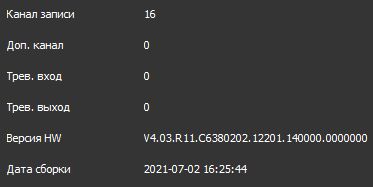

День добрый . Приобрел плату регистратора в китае. Подключил к ней диск , настроил камеры. Все работает как бы нормально , но есть одна проблемка. Есть удаленные камеры , вот как раз они и стали отваливаться от регистратора до первой перезагрузки. Камеры подключены по Onvif , модель камер novicam basic 33 . Если же камеры подключить по Netip то при получении картинки регистратор виснет на глухо. Собственно вопрос в том как избавиться от проблемы отпадания камер ?
