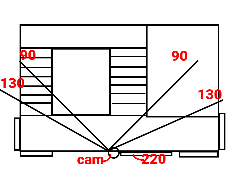

здравствуйте, нужно собрать систему видеозаписи. хочу записывать лестничную площадку/ обычная 10ти этажная панелька. угол обзор должен быть равен или более 120 градусов. качество подойдет 720р. за всю схему хочу заплатить не более 3-4к
должно быть максимально бюджетно, т.е. камера и роутер и все по сути. идея такая, камера подключается к роутеру и стримит в интернет на любой стриминговый сервис например ютуб(или мой личный VPS сервер), записи сохраняются кусками по 24 часа на тот же ютуб или мой VPS
питание я так понимаю по POE не получить от роутера, поэтому поставлю БП в щиток. на площадке всегда светло и навороты не нужны.
поэтому я хочу знать
1. какие камеры есть с большим углом обзора бюджетные и с подключением по ethernet?
2. кто-нибудь такую схему со стримингом в интернет уже проводил?
на фото надеюсь понятно что угол обзора 90 и 130 градусов, а так же расположение камеры и щиток, лестницу и лифт думаю не надо маркировать

Объектив 2.8мм не даст 120гр. Если нужен обзор прямоугольной площади, то надо камеру ставить в угол.

понял. придется ставить в угол. писать буду на свой сервер, ssd 30gb, анлим трафик, есть возможность увеличить ssd, но лучше стримить на какую-нибудь платформу типа ютуба приватным потоком и резать по 12 или 24 часа. карты памяти wifi и тд отпадает, еще раз возвращаясь к началу, есть у кого опыт такой реализации ? именно стрим без участия компьютера, т.е. камера просто воткнута в роутер и интернет и это все вещается и записывается ? буду брать камеру 1МП 720р чтоб поменьше объем данных был

Линия недавно представила свои камеры. Для площадки можно взять куполку и поставить её лучше в угол, а не по центру. Так при угле ~90 градусов всё будет видно. У Линии же есть стриминговый сервис RTSP.ME, который позволяет настроить трансляцию RTSP-потока в инет. Можно к сайту прикрутить или просто смотреть, заходя по ссылке. приложения для компа и смартфонов тоже есть. Запись на карту памяти (бесплатно) или в облако (платно). Правда цена побольше заявленного бюджета - 92 у.е.
