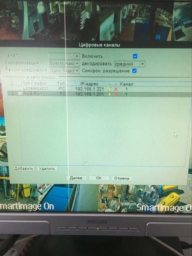

Доброго времени суток, уважаемые форумчане. Подключён китайский nvr с 16 каналов в локальную сеть, добавил еще один, при подключении к сеть к новому регистратору подключаются камеры от 1 nvr. Камеры подключены к NVR через NETIP. По одному, регистраторы работают нормально. Откл. 1 NVR, сделал сброс но они опять появляются. Помогите разобраться в чем причина?

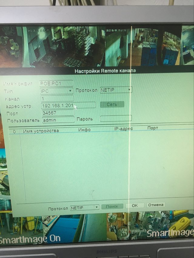

Заметил еще что ip-адреса 1 nvr не могу редактировать, они серые. Я удаляю настройки канала, добавляю настройки локальной камеры, настройки сохраняются но опять появляется камера с 1 nvr и подключение к неи. Без сеть иль с откл. 1 nvr всё настраиваться, только очерёдность каналов не идут по № канала, а по очерёдность IP-адресов.

Серые IP адреса могут быть в случае включенного DHCP - в настройках сети. Каналы могут быть настроены автоматически, если функция автоматического добавления включена. Отключить все автоматические настройки, вручную вычистить все настройки на каналах. выставить нужные адреса и потом добавлять необходимые камеры поочередно.

2я снизу опция галка стоит? https://disk.yandex.ru/i/cL9pZyH4FpS3Gw
адаптивны адрес в настройках сети камеры отключены?

эту хрень можно выключить только через моник напрямую...засада малость. промучался с похожей историей не знаю об этом режиме в свое время..

Выгрузить конфиг рега, залить на тестовый, поставить галку, сохранить конфиг, залить его на удаленный. не пробовал, но должно получиться. Возможно это где то в текстовых конфигах можно просто поменять.
