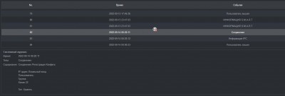

Прикладываю скрин лога самоудаления камеры. Физически пока нет доступа включить байонеты аналоговых камер в каналы 1,2,3,4,5,6,7,8.
Куда копать? Есть ли какая сетевая утилита для анализа ситуации самоудаления камеры? Ещё P2P открыто на мобильный телефон. Его P2P порт 6000 ? И ещё tcp udp какие порты надо открыть на файрволе чтобы p2p работало?
