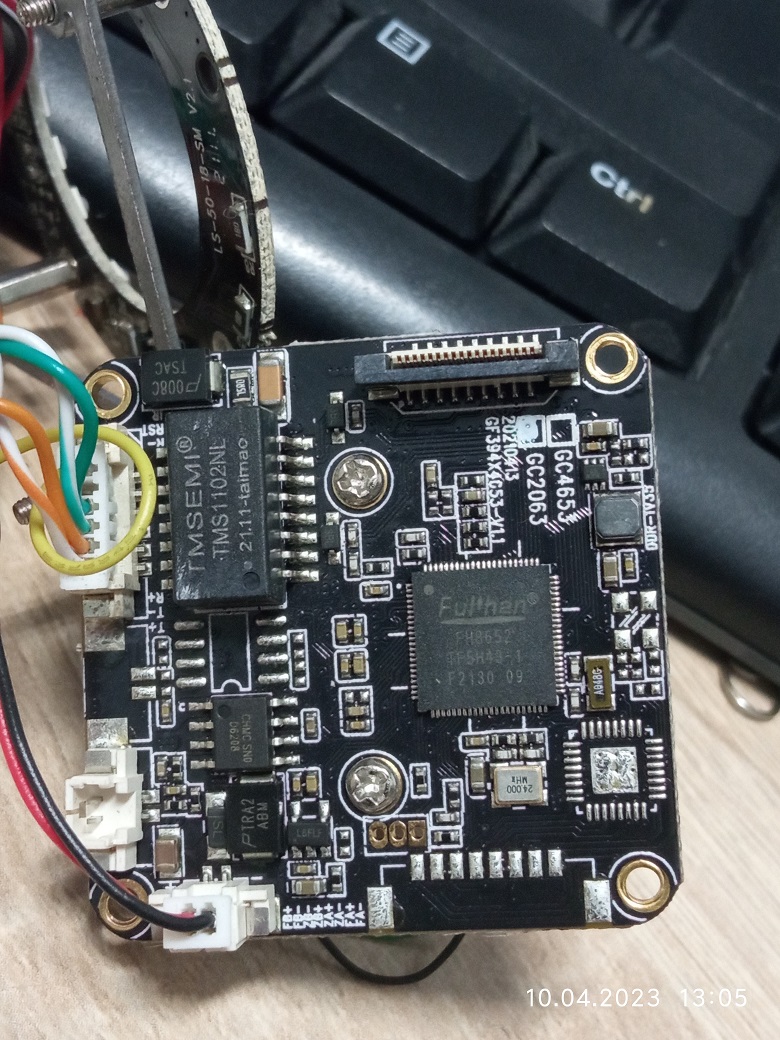

Около винта фильтра 3 дырки, это UART, если и получится восстановить, то через него.

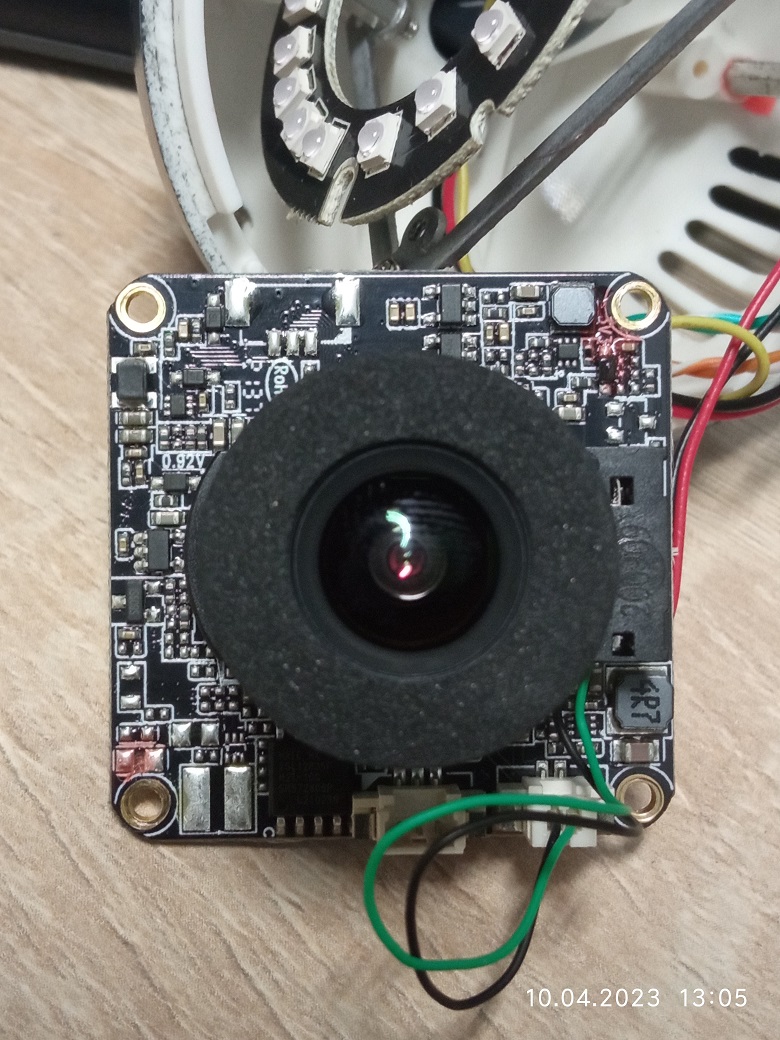

нижнее фото, разъём верхний левый. крайний пин rst(видно на фото) . это для кнопки сброса. если замкнуть этот пин на землю после загрузки камеры произойдет сброс к заводским установкам. после сброса будет адрес 192.168.1.168 логин admin пароль admin

yurius! Верно ли я понял, что нужно замкнуть контакт (желтый провод) на массу?

извините. сейчас заметил. желтый у вас идет на подсветку. второй пин reset. он у вас свободный.

Надо искать на плате UART, подключаться и смотреть. Возможно, UART - это три отверстия около винтика. Если это действительно он, будет всяко информативнее, чем разнообразные утилиты.
