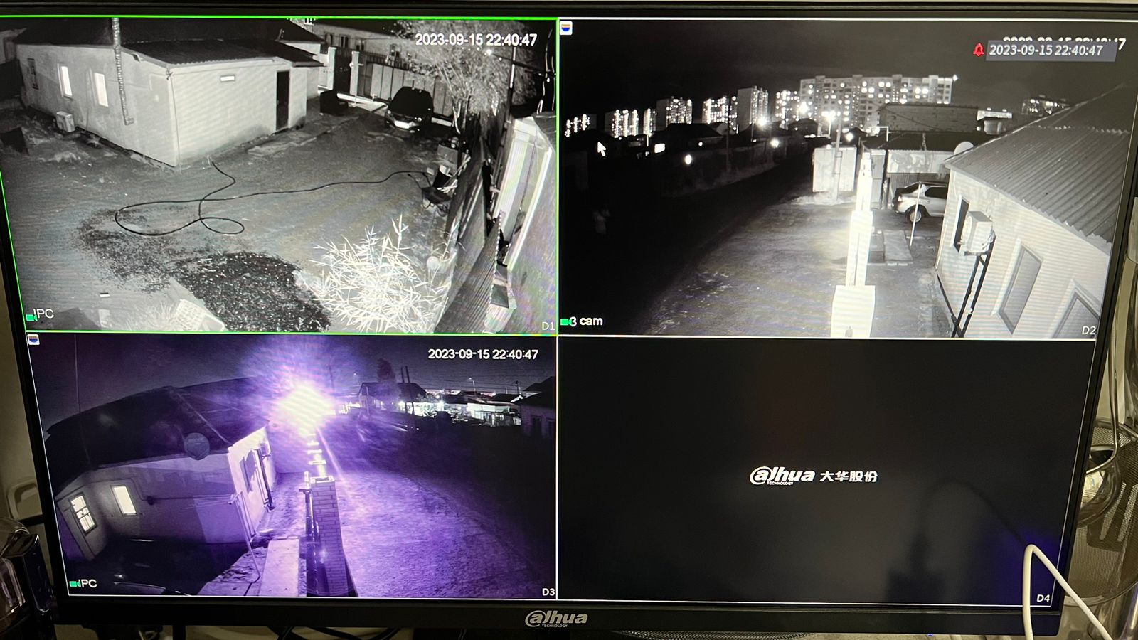

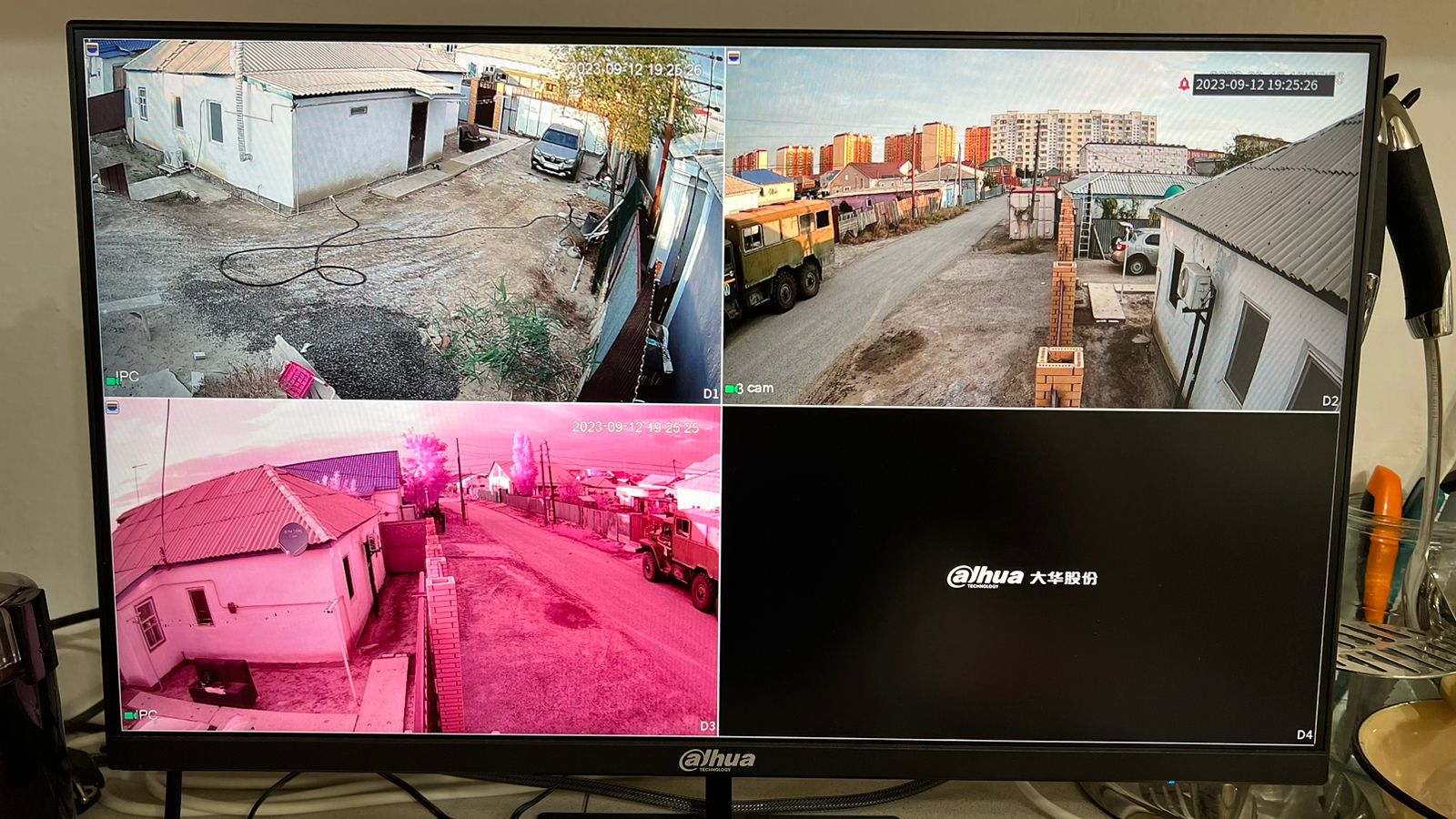

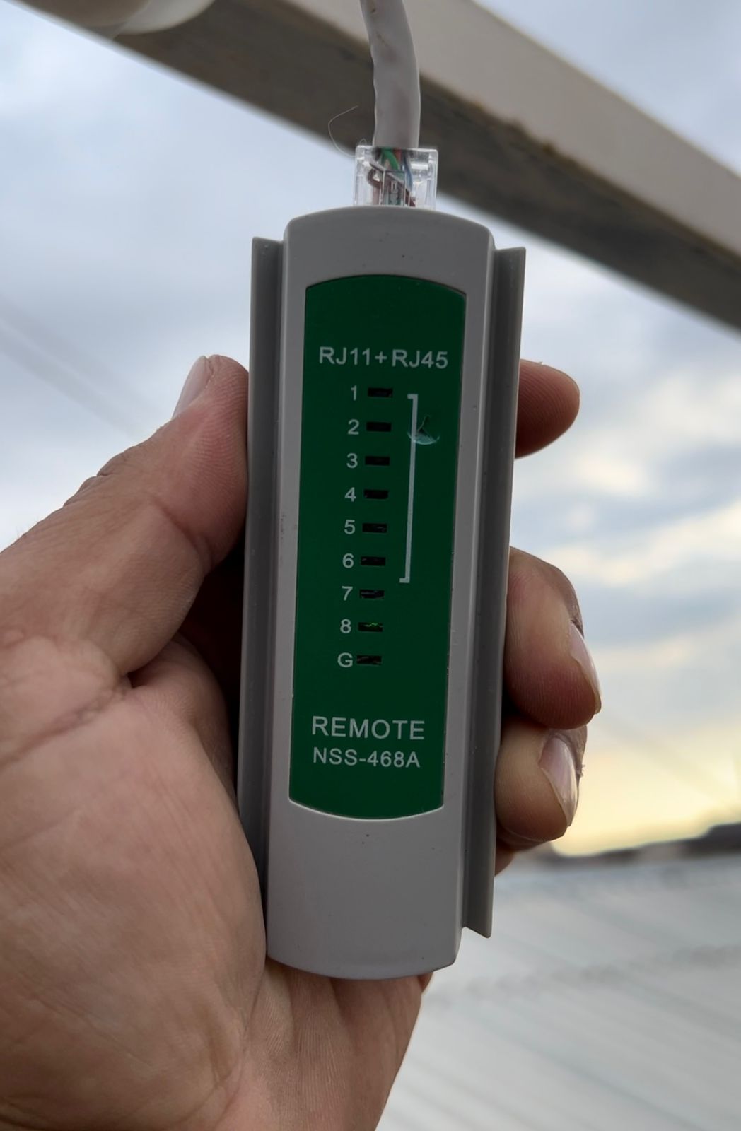

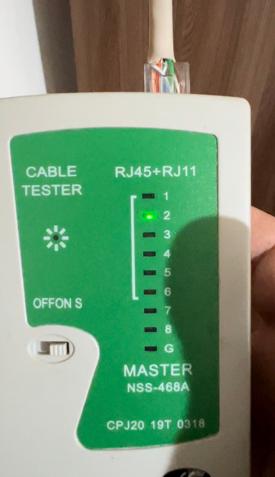

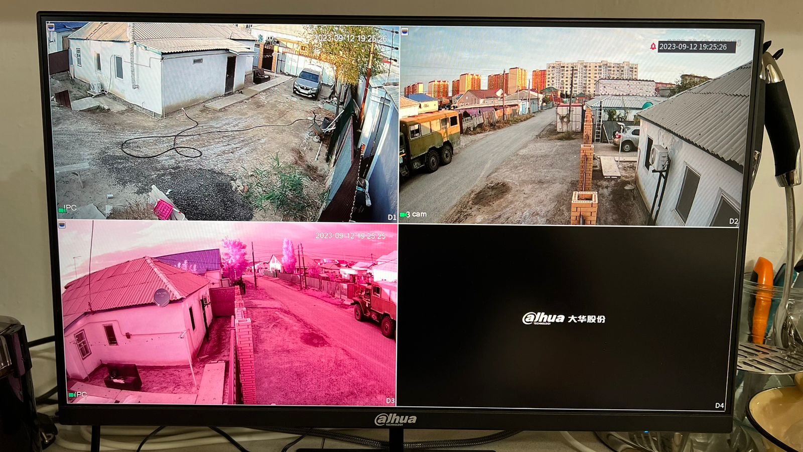

Всем доброго времени суток. Купил себе из Китая видеорегистратор Dahua DH-NVR2108HS-8P-I2 (Poe) и подключил все как полагается через UTP кабели. Одна камера с ночи до утра проработала отлично, но с утра выдала розовое изображение. На след день проверил через тестер локальной сети LAN LM-468 и оно выдало что коннектор со стороны регистратора не горит ряд #1
После чего я отрезал ту же часть, поставил новый коннектор и результат был тот же. Потом решил заменить со стороны камеры и после этого тестер показал что все 8 каналов UTP кабель работают идеально. Поставил камеру, включил, изображение все равно розовое. Выключил от сети регистратор на минут 5-7, обратно включил, результат тот же. И пока руки не дошли поменять камеры местами, пока думал ходил, одна камера ночью заработала, точнее включилась красный индикатор на камере (до этого после одной ночи она не включалась). Теперь вопрос, в чем может быть проблема? Плохой контакт со стороны камеры? Или сама камера (кстати новые) все уже, сломалась? Модель камеры Dahua DH-IPC-HFW4433F-ZSA

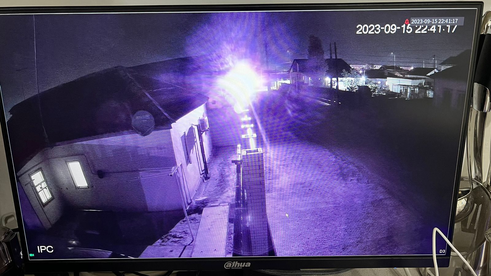

ИК фильтр заело.

А оно лечится? Например вчера ни с того ни всего, заработала

Сообщение kROOT » 15 сен 2023, 16:34
Tauuer писал(а):
15 сен 2023, 15:20
forummailandlogin писал(а):
15 сен 2023, 14:52
ИК фильтр заело.
ну если заело, может и разъесть и опять заесть.
раньше я советовал ослабить винтики сверху фильтра на 10-15гр, но сейчас есть и фильтры без этих винтиков и причин больше.

Ещё вариант - в камере забарахлил автоматический баланс белого (AWB). В настройках камеры поискать и потрясти эту функцию. Если камера давно выпущена (например на складе много лет пролежала), то бывает помогает её перепрошивка.

Не очень похоже. Обычно при заевшем фильтре листва фиолетовая, валенки голубые, но значительная часть предметов вообще корректно изображается. А тут всё без разбора с излишком красного цвета.

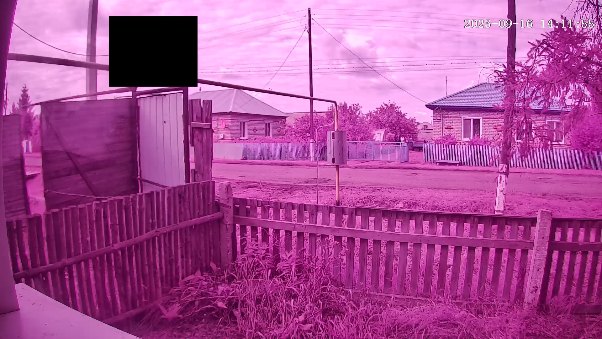

на XM есть функция ИК Инвертор, днём в цветном режиме как раз даёт такие искажения цветов, может и в дахе есть подобная настройка.

Дело в том что я в настройках камеры все перепробовал. Камера моторизованная, фокус, приближение все работает идеально, только цвет розовый никуда не уходит. И плюс регистратор с китайским интерфейсом, но с помощью Google переводчика всю настройку перепробовал

Есть подозрение на порт самой камеры, дело в том что коннектор в порт фиксируется но без щелчка, назад тянешь UTP кабель, она зафиксирована но есть люфта легкая. Пооверял этим тестером как ранее описывал, но все 8 горят нормально.

Это сейчас, ИК фильтр опять не включился

Сообщение reanimatorlash » 16 сен 2023, 11:21
вот так выглядит картинка с включенным программным ИК инвертором, при этом механический ИК фильтр в дневном режиме и отключен
