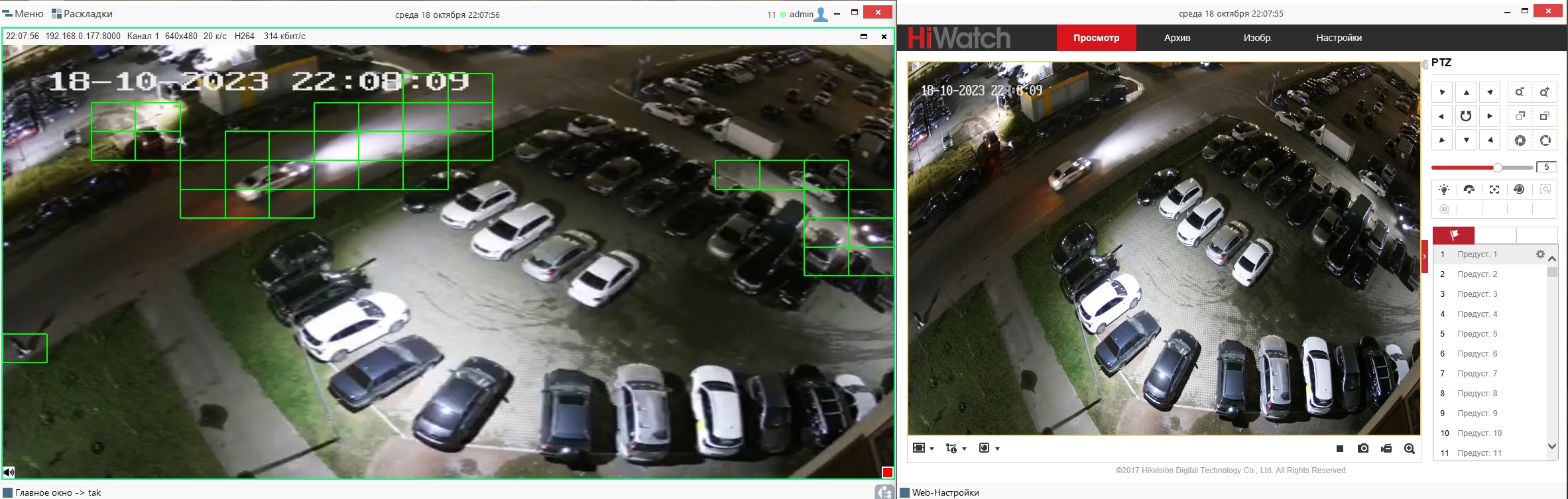

Столкнулся с проблемой качества записи и отображения в RVI 2.4.
В настройках камеры может стоять все что угодно по качеству записи, RVI выводит и записывает все равно только в 640х480 и второй канал показывает 352х288 - причем в этом режиме сильно лагает.
если в настройки камеры перейти через тот же RVI, в нем показывает в том качестве, что выставлено в настройках камеры (скрин прилагаю).

Не работаю с этим ПО, но могу предположить что используете бесплатную версию и это ее ограничение.

Админ с работы дал мне её) Использует её же, под 60 камер завязано и качество не режет.

Создайте в настройках камеры нового пользователя (без админских прав) . И подключайтесь под этим аккаунтом к RVi
