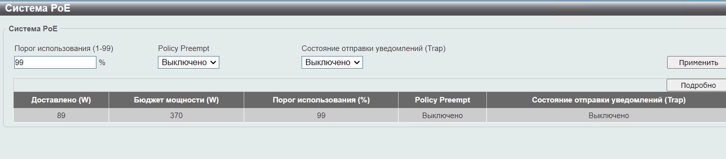

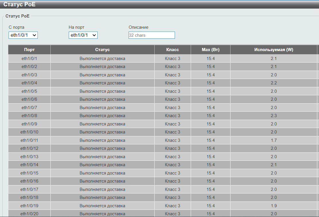

Там на объекте потребление ватт 20 не более. Большинство нормальных вендоров указывают полностью характеристики, и я например для своих задач перестал уже в основном смотреть на бюджет PoE поскольку обычными камерами его не выбрать. Если уже есть ptz или wifi точки мощные, тут конечно считать надо.

Вот скрины с объекта. 48 портовый коммутатор, 32 камеры, 6 точек доступа.
