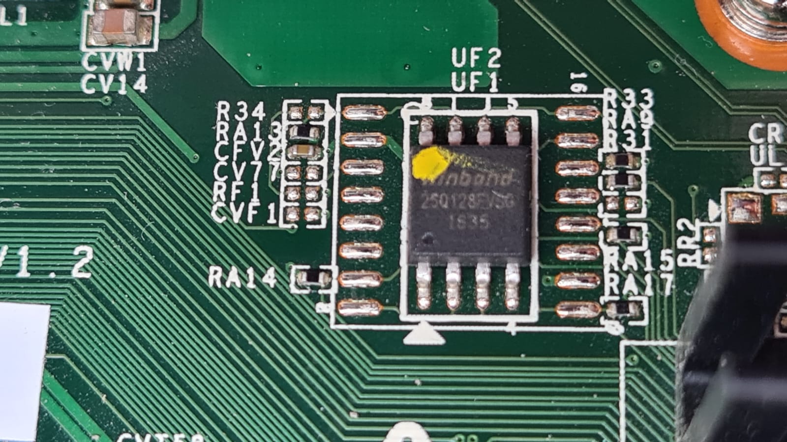

Такой микрухи в моем нет. Ткните на возможную виновницу, кто знает
Igor_65ftgyh
Сообщения: 6
Зарегистрирован: 28 фев 2024, 20:18
Re: Hikvision DS-7208HQHI-F1/N после перезагрузки сбрасывается на заводские настройки
Сообщение Igor_65ftgyh » 08 мар 2024, 23:09
Может эта флеш-память?
