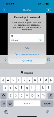

Доброго времени суток форумчане!
Имеется такая проблема с удаленным доступом к регу Top Vision.
А именно через приложение Xmeye не дает подключится, кроме админской учетки по серийному номеру рега.
На остальных учетных записях выдает, что логин и пароль неверные.
Может у кого была подобная проблема?

изменитн длину иммени учёток. минимум 5 символов.
