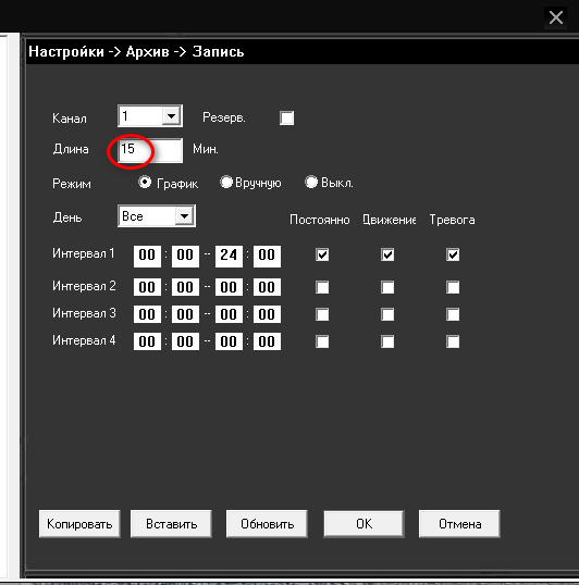

Всем здравия! Столкнулся с такой проблемой. Есть две IP камеры. На одной запись (по движению) идет столько, сколько есть это самое движение. На другой запись ограничивается размером порядка 3 Мб плюс-минус 100 кб. И хоть двигайся, хоть нет - файл заканчивается и пишется другой. Естественно часть события выпадает из записи. В чем может быть дело? Настройки такие

Сообщение reanimatorlash » 28 май 2024, 20:04
смотри настройки записи канала, а не настройки сжатия.
Сообщения: 523
Re: Ограничение размеров видеозаписи
Сообщение Norco-77 » 28 май 2024, 20:09
Настройки Записи - и поставь длительность минут 10 - 20, обычно по -умолчанию 60 стоит, и если нужно такой часовой отрезок выгрузить - то это довольно таки длительно, поэтому ставь минут 10-15... И проверяй, как пишет.. :gigakach:

Сообщение Южанин » 28 май 2024, 21:19
Поменял длительность - не помогло (
Может ли как-то влиять i-кадр на запись? Может быть 50 это дофига и происходит затык при записи события?

Сообщение Южанин » 28 май 2024, 23:55
Поменял настройки, файлы стали больше, но проблема с прерыванием не исчезла
