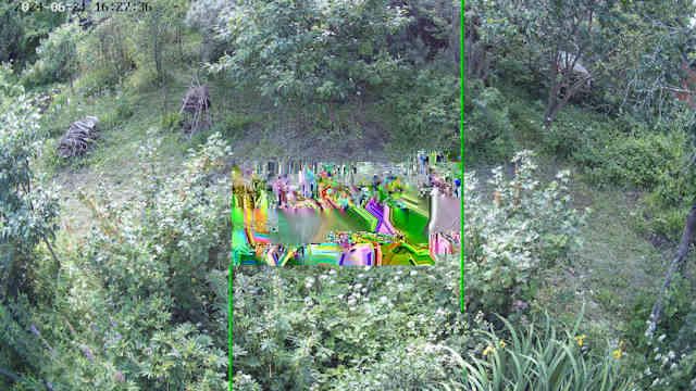

На записях часто есть зелёные полоски и квадраты, раз 2-5 минут обязательно вылезает что-то.

Его конечно смотреть можно, но некомфортно - когда каждые несколько минут какие-то зелёные полосы вылезают и потом стоят по минуте (пока картинка в этом месте не обновится естественным образом).
Пример артефактов: Интересно что артефакты всегда примерно одинаковые - сначала 1 или 2 вертикальных полосы ближе к центру кадра, потом справа от одной из полос прямоугольник с цветным мусором. Рандомные сбои в сети должны были бы давать разные случайные артефакты в случайных местах кадра. Но этого никогда не бывает, артефакты всегда имеют похожую логику. Такое чувство что они возникают на каком-то конкретном фрейме потока, которые неправильно интерпретируется регистратором.

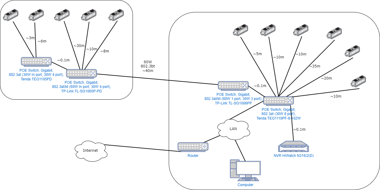

Схема сети: Оставлял 4 ближайших камеры, отключал свитч к левой половине, свитчи менял, MTU понизил до 1280. Это всё не помогало.

В этой схеме - общая маршрутизация только на кабеле между камерой и свитчем, далее на свитче кабели к NVR и к SMB уже разные.
Дождался артефактов.
У записи регистратора все проблемные моменты времени - на экране лезут артефакты, часы в углу кадра идут.
У записи в SMB - заметно только что часы перескочили сразу на 4 секунды, а артефактов нет.
Т.е. камера в записи на SMB дропнула сразу несколько секунд, а регистратор всё это время писал артефакты (но часы камеры в углу кадра шли).

Свитч менял (вообще на другой бренд) - не помогло. Правда вот не подумал о питании, питается свитч от 48V ИБП (реально там чуть более 50V). ИБП сильно шумит по питанию?
Этот тот самый случай когда надо заморачиваться с протяжкой S/FTP кабелей?
Или через POE какие-то помехи приходят?
Попробовать заземлить корпуса свитчей?
Расстояния же вообще смехотворные - от регистратора до свитча - 10 см. 1-2 камеры работают без проблем, 4 камеры - уже артефакты. Причём 4 камеры даже ближайшие, с расстояниями по 5-10 метров. И - артефакты начались...

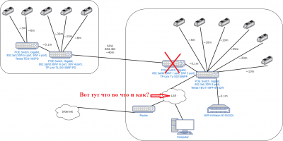

Ну и уточните, что тут что?

То, что у контакта 3 зуба, не говорит о качестве разъема ничего. Если это ноунейм дешман по несколько рублей за штуку, то могут быть какие угодно сюрпризы. Ну и обжимку желательно качественную использовать.
Если проблемы в соединения между коммутаторами, то может и на всех камерах отразится. И что за кабель то использовали - не омедненку случаем?
Re: На регистраторе HiWatch получаются битые видеозаписи.
Это явно неверное направление поиска проблемы, потому что если в сети 1-2 камеры - то они все отлично работают.777SkiF777 писал(а): ↑24 июн 2024, 15:03Ну Вы гоните потоки с камер на 2 устройства, + ещё на флешку. Уже это довольно тяжко для процессора в камере. Да ещё и битрейд шкалит, что избыточно для такой камеры в 265+ сжатии(4096 должно хватать). Надо бы ещё максимальное число аналитик на уровне камер запустить.(чтобы камеры дымок пустили)
А проблема начинается когда в сети 3-4 камеры, и проблема у всех.

Есть (и светодиоды соответствующие горят на портах между свитчами и с регистратором, и ещё я подключал ноут к самому дальнему свитчу и iPerf3 чуть менее гигабита прокачивал).777SkiF777 писал(а): ↑24 июн 2024, 15:03С сеткой не всё понятно, есть ли честный гигабит между коммутаторами?!
Кабель использовался такой везде - SkyNet Premium UTP outdoor 4x2x0,51, медный, FLUKE TEST, кат.5e, однож., 100 м, box, черный CSP-UTP-4-CU-OUT/100
