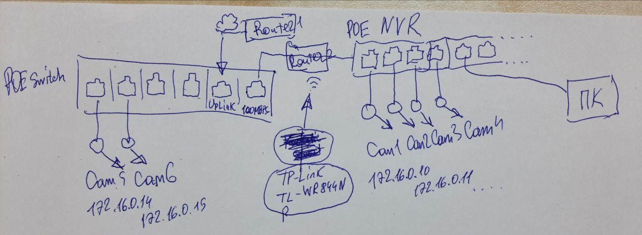

Реализована такая схема (см. рис). Сорри за каракули тоже.
На Роутер1 (Микротик) приходит интернет по оптике.
Через 30 м к нему подключен PoE-Switch (F0420FBL-A).
Ещё через 50 м к нему подключен Роутер2 (WiFi TP-Link TL-WR844N).
К нему в этом же помещении подключен Uniview NVR-108E2-P8.
К регистратору подключены 4 POE IP-камеры, все со статическими адресами 172.16.0...

куда на роутере 2 воткнут кабель от пое-свича?

Сорри, забыл указать.
В WAN.

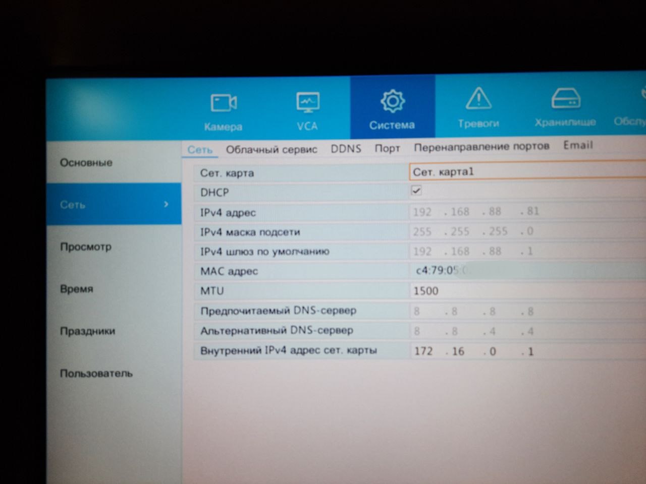

Поскольку я сначала всё сделал неправильно, т.е. наоборот - сначала переключил патчкорд с WAN на LAN, а затем только отключил DHCP на Роутере2, то увидел, что на рег-ре после быстрого поиска добавились новые IP-адреса: 192.168.88.... Это ж Микротиковские адреса, верно? Во всяком случае на Микротик по умолчанию вход по 192.168.88.1.
Удивительно, что действительно на 4х камерах изменились с 172.16.0... на 192.168.88... Я отключал на камерах DHCP точно.

у вас 3 подсети:
1 - то что раздаёт микротик
2 - то что раздаёт тплинк
3 - внутренняя регистратора
вам нужно оставить хотя бы 2, а лучше свести всё в 1

Сообщение reanimatorlash » 15 авг 2024, 21:18
сначала нужно объединить микротик и тплинк в одну сеть. посмотреть на какую подсеть раздаёт микротик, такую подсеть сделать в тплинке, только ип тплинка сделать допустим 192.168.88.2, если микротик имеет ип 192.168.88.1
далее, если в тплинке нет настройки, чтоб ван порт работал как обычный лан, воткнуть провод от пое-свича в обычный лан порт тплинка.
уже при таком раскладе камеры должны увидиться регистратором.
далее можно более тонко донастроить сеть. отключить dhcp, либо в микротике, либо в тплинке, чтоб ип раздавал кто то один.
прописать ип выдаваемые по dhcp привязанные к мас соответствующих устройств. сузить диапазон ип выдаваемых по dhcp допустим до 100, но так, чтоб ип устройств привязанных по мас в этот диапазон не попали.
