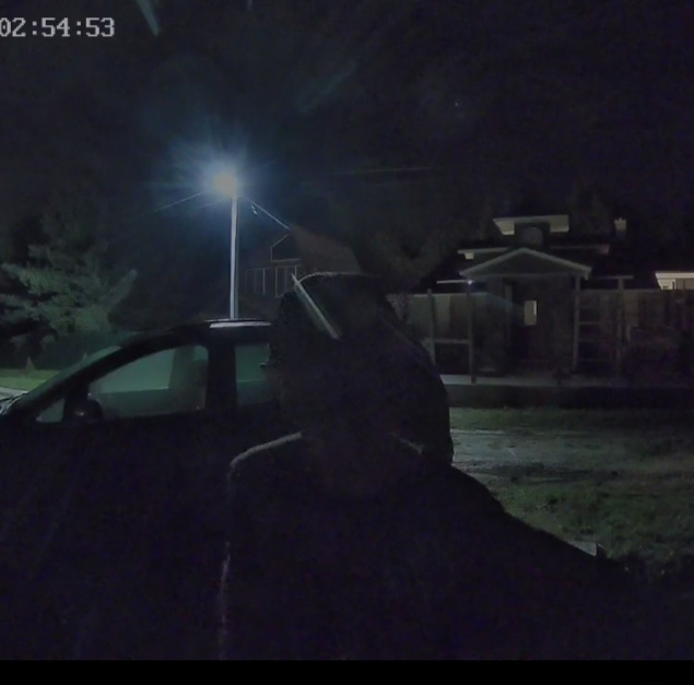

Добрый день.
Подскажите, возможно ли настроить камеру, чтобы фонарь за спиной не затемнял лицо человека?
Может подсветка с моей стороны спасет ситуацию. Ночью вообще не видно кто подошёл к домофону.
Домофон ip hiwatch.
Раньше без фонаря было видно черты лица ночью.

Попробуйте вкл/выкл HLC в настройках.

ster1ing писал(а):
15 авг 2024, 23:44
Да, любая небольшая подсветка со стороны двери сделает лицо хорошо видимым.
