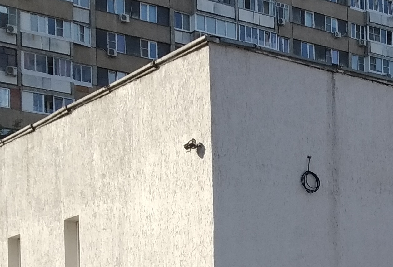

Да там проводка вмурована под утеплитель :(

Тонкий малозаметный кабель канал 10 на 10 (или чуть больше) вверх и под козырьком крыши аккуратно провести дальше...
