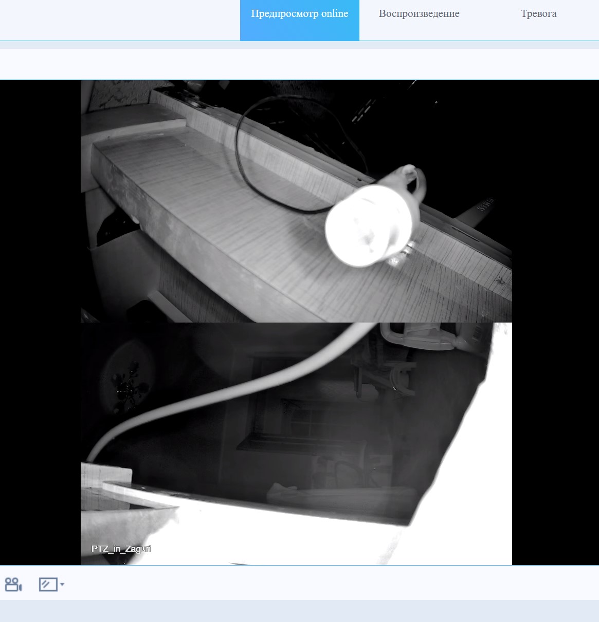

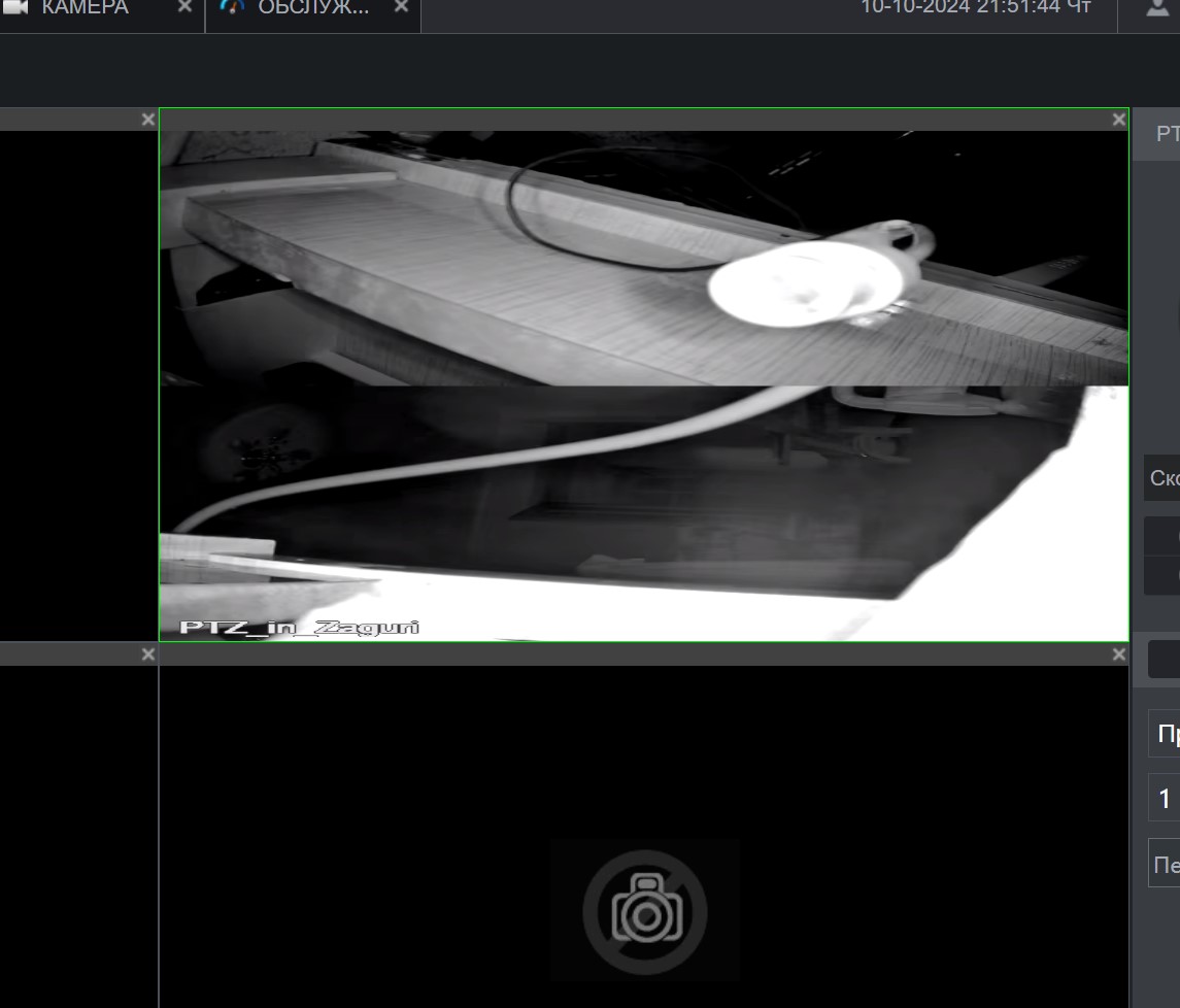

Доброе время суток! Имеется регик Dahua DHI-NVR2108-4KS2 c прошивкой V4.001.0000005.0, Дата прошивки: 09-07-2021. Имеется камера китайская с 2мя камерами на борту, где 1 камера неподвижная, 2 ptz. Так вот в самой камере
и в приложении icsee отображается нормально в книжном формате, а в регистраторе
изображение растягивается в 16:9 формат.
Подскажите кто знает как можно сделать, чтобы отображало в правильном формате, книжном, а не в альбомном, растянутом?
З.Ы.: Кстати, в записи тоже такой же формат растянутый, неудобно смотреть...

Патамушта у нормальных камер именно такое соотношение сторон и регик тут не виноват. Проблема в том что на камере не полноценная матрица.

Видимо, регистратор не поддерживает непривычный для него формат кадра камеры.

При открытии окна камеры в приложении SmartPSS нажать правую клавишу мышки и выбрать масштаб . Там есть разные варианты.
