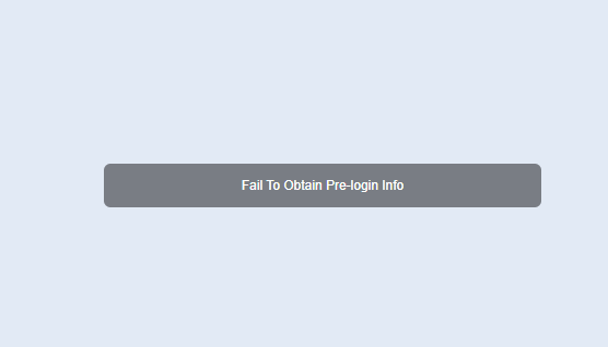

регистратор "USAFEQLO" версия прошивки V4.03.R11.C638023X.12201.240000.0000000
при доступе к регистратору по вэбу из любого браузера изнутри сети все работает хорошо. при подключению по домену не появляется окно ввода логина пароля, а выдает ошибку Fail To Obtain Pre-login info

Порты открыты для доступа по домену? Домен прописан?

порт открыт 80 . домен прописан где?

Как правило домен прописывается на роутере. Ну и в регах бывает.

весь диапазон перенаправь, и всё заработает
хотя была у меня камера UNV - та не разрешала через роутер прокидыванием порта попасть на неё :))

на роутере все прописано

да внутри сети помогло по домену доступ появился . с наружи не получится так как пробросить все порты проблематично

в статический днс он прописывается. сейчас проблема не где он прописывается

чтобы внутри сети он резолвился как локальный IP
