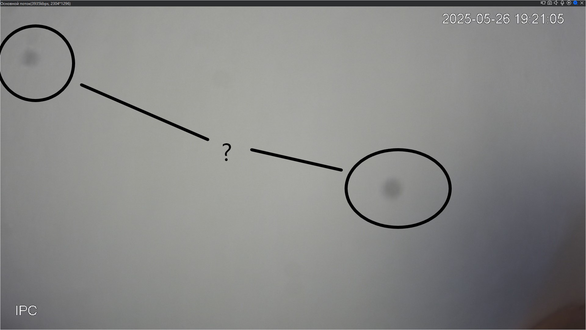

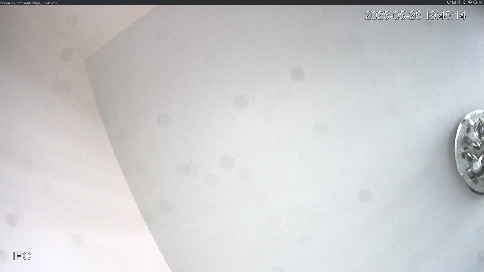

Доброго времени суток!
Подскажите, please, чем и как безопасно очистить матрицу от появившихся пятен(файл 2.jpg)?. Происхождение- скорей всего конденсат от выхлопных газов- камера эксплуатировалась в тяжелых условиях на спецтехнике. На одной камере рискнул и почистил средством для очков, вроде чистится, но еще пятна остались (хотя в гораздо меньшем количестве) - файл 1.jpg, пока решил не продолжать, может такой мой метод не безопасен для матрицы и общество подскажет более правильный способ?

Сообщение vserga » 07 июн 2025, 14:56
Спасибо! Примерно на такой же схеме остановился - безворсовая ткань и спрей для очистки очков. Делаю под usb-микроскопом, сразу видно загрязнения и в процессе можно оценить качество очистки, окончательная оценка-после подключения к камере.
