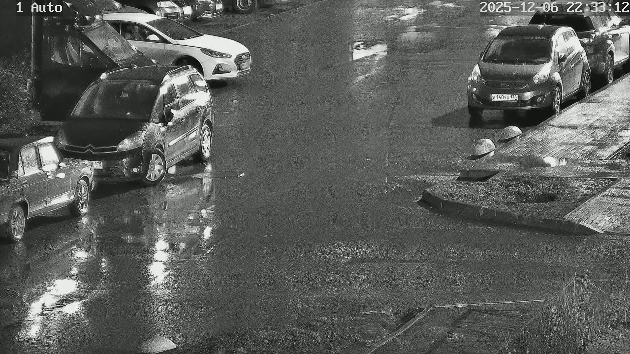

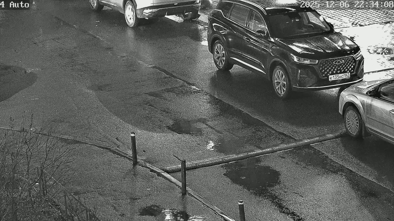

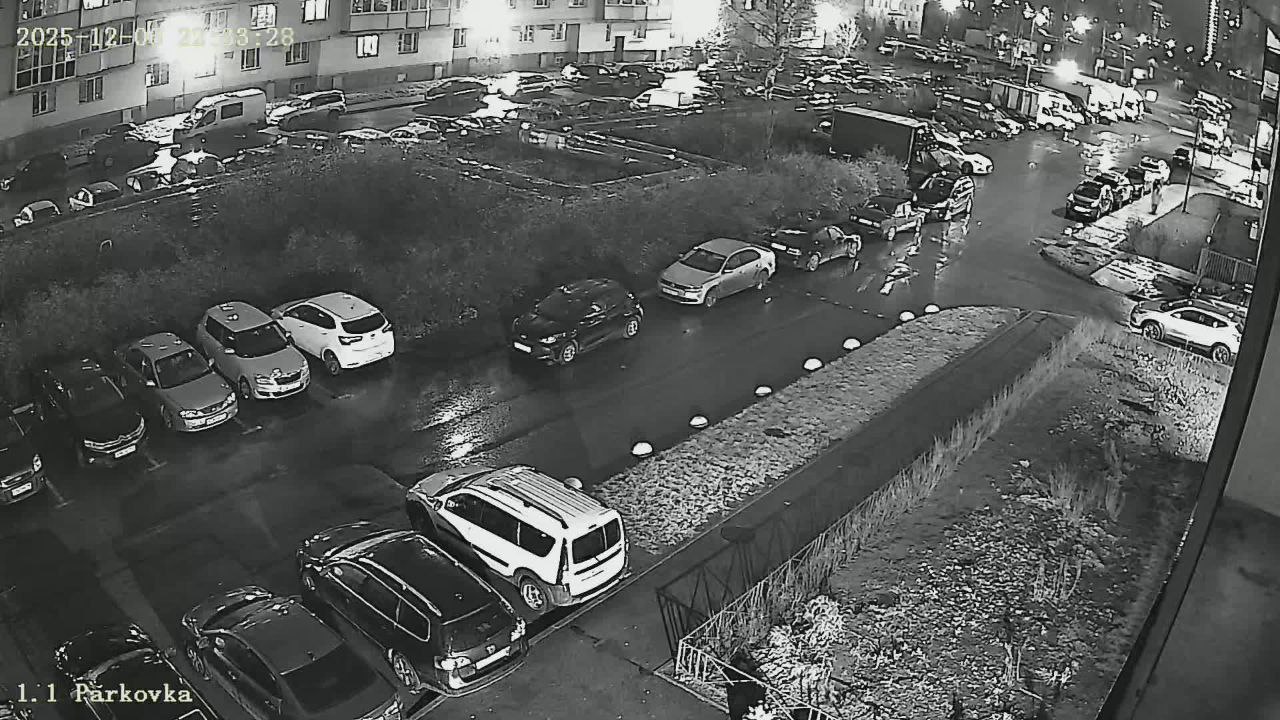

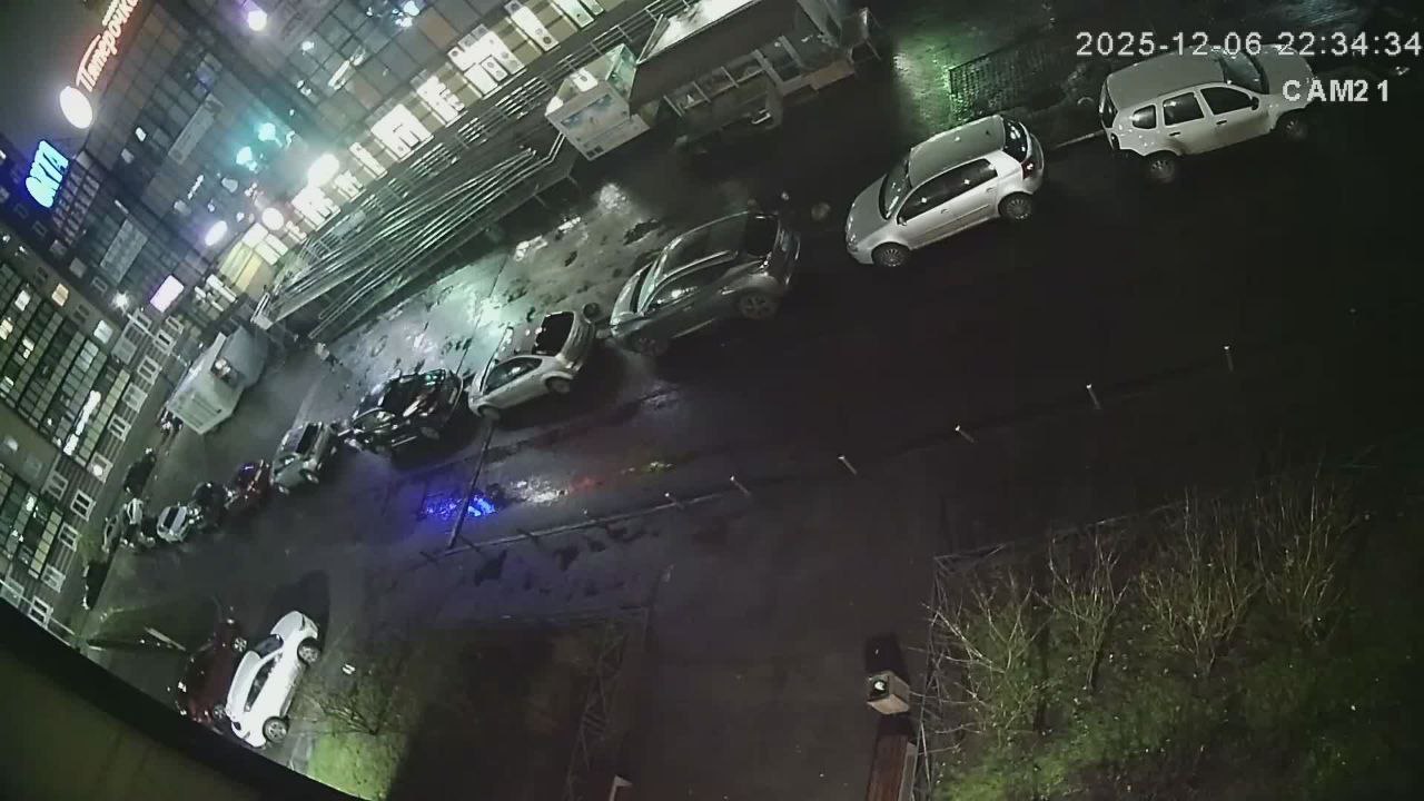

Также прикладываю два общих плана с камер установленных на уровне 3 этажа (т.е. они установлены в тех же точках, но на 3 м выше, чем LPR).

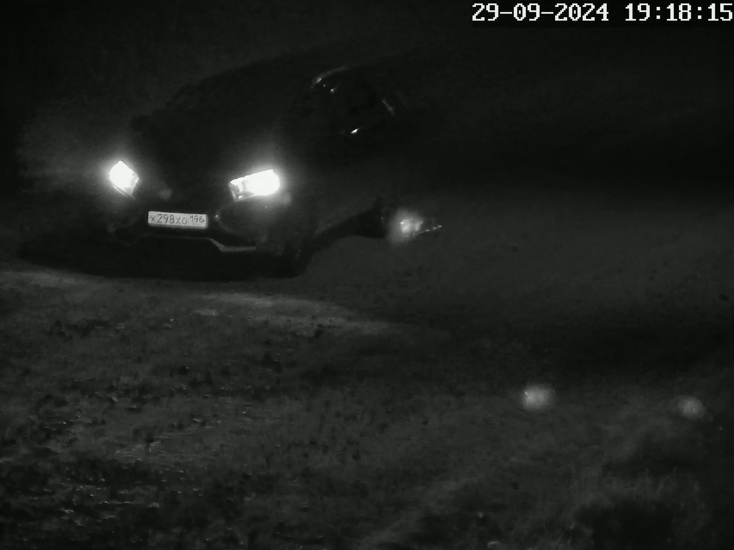

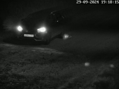

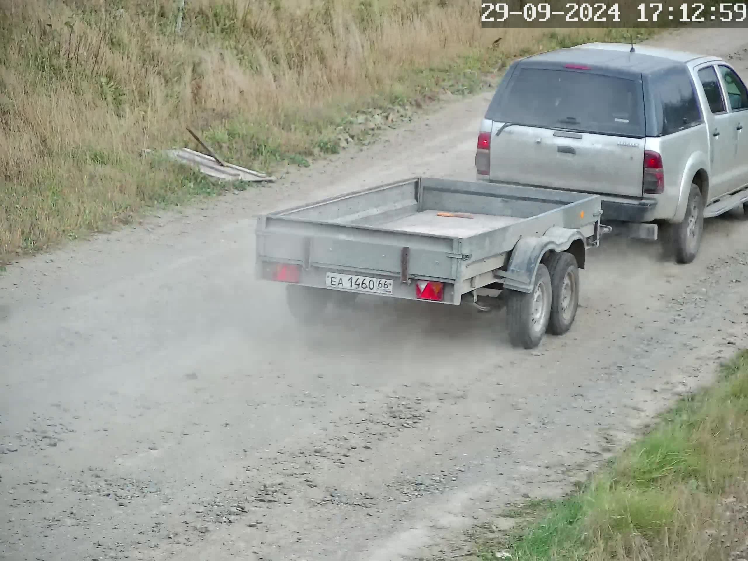

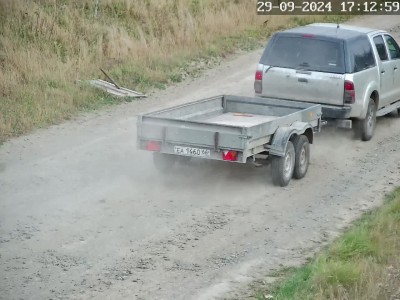

Скорее всего у вас не LPR камеры, а обычные. LPR камеры и днем и ночью фиксируют номера без проблем. Ночью, если света мало, то видно будет только номер. Также нужно правильно установить камеру. Угол наклона не более 30гр. и отклонения по горизонту не более 20гр. освещенность в месте распознавания не менее 50lux, и количество пикселей на номер не менее 120. Для ваших условий объектив 2.8-12 не подойдет, нужно брать 5-50 мм.
В вопросе распознавания номеров сэкономить не получится.
Пример картинки, в движении, с китайской LPR камеры 5Mpx примерно 40-50 метров.
