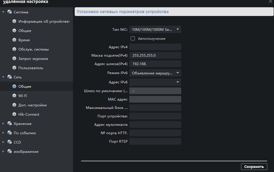

И еще вопрос можно ли в IVMS задать статический адрес? Нашел вот такие настройки в добавленной камере. Если ставлю галочку автозаполнение то все заполняется, а если убираю то все могу менять, это то што нужно?
Да, это то что нужно. Всем камерам назначить статику.
