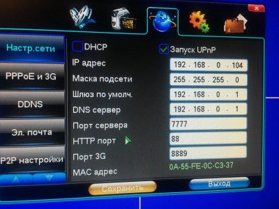

Схема простая - IP статика, роутер и аналоговый видеорег AxyCam с одной камерой.
Пытаюсь подключиться удаленно, не дает.
Вот сетевые параметры видеорега -

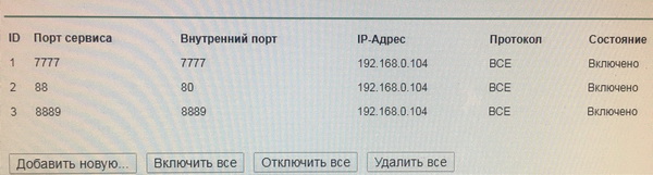

В роутере проброшены порты по инструкции в инете, но подключения не происходит, пробовал неск приложений для мобильного.

странно в регистраторе HTTP порт 88/ а проброшен 80. иногда еще нужно пробрасывать 554 порт

88 у рега это я поменял, было 80.
Делал по инструкции, вроде все меняют с 80 на стороне рега

Ну так и в пробросе надо тогда менять.

Порты 7777, 88, 8889 проброшены.
