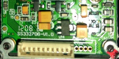

Добрый вечер, помогите пожалуйста разобраться с купольной аналоговой камерой "dir20v3-700". А собственно в ее подключении. Какая распиновка? Как найти?

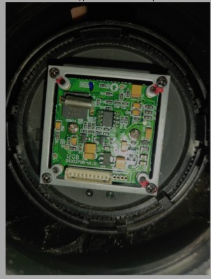

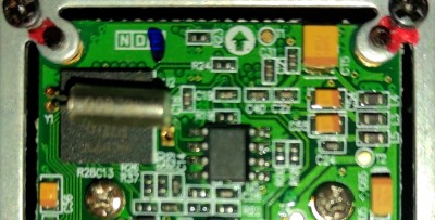

Фото из двух половинок
Низ
Верх

Урезал качество может так будет понятнее

Все не подскажу, да и не надо это тебе. Проверяй, слева четыре вывода, должна быть земля/видео/земля/+12 или земля/+12/земля/видео. Где именно +12 понять можно легко, этот вывод должен на диод зайти.
Спасибо, то что раритет, я понимаю, просто хотел поиграться.
Первая и третья с лева была замля, остальные не знал как найти. Попробую.

Всё остальное, я так понимаю OSD меню, если да, то это мне действительно пока не надо, хочу просто попробовать запустить. Ещё раз спасибо.

Там вроде пара проводов на меню и еще что-то было, блин, я этот модуль лет десять не видел)))

Разобрался "методом научного тыка")
Земля, видео, земля, +12. Остальные навигация по меню.
