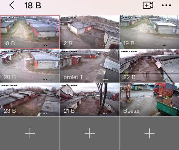

Есть объект ГСК.
Установлено 22 камеры аналоговые hiwatch и 2 регистратора на 16 и 8 камер соответственно.
Каждая камера подключена отдельным кабелем КВК-2+2*0.75. Максимальная длина трассы 250 м. в среднем камеры установлены интервалом 50 м.Установлены на металлической штанге прикручены к ней через пластиковую рапаячную коробку, в которой соответственно произведено подключение через BNC разъемы винтовыми клеммами (питание и видео).
Ситуация значит такая, днем некоторые камеры рябят (широкая полоса периодически проходит-2-3 камеры), но самое интересное начинается ночью, причем время практически одинаковое, предполагаю после включения подсветки, пропадает половина камер, пишет no video. Думали питание, поставили 2 блока питания в параллель-ситуация не поменялась (блоки хз на сколько были). Купили импульсный на 500 ватт, ситуация таже днем рябь, ночью отключение видео. Промеряли напряжение на камерах - ниже 11.74 В не падает в принципе в допуске 25% от номинала.
Причем гаснут камеры не самые дальние по трассе а где-то в середине и ближе к блоку питания.
Также были камеры которые стабильно работали почти месяц (думали отлично-не проблемные) но и они погасли в ночное время.
Может есть опыт подобных проявлений, может хотя бы сможете подсказать что первоначально смотреть и в каком направлении копать. Перекладка всей трассы это жесть и вряд ли будут деньги на покупку нового кабеля и работы. Грешили на наводки от светодиодных прожекторов но мощности не такие чтобы так влиять (40ватт), хотя может драйвера светодиодов такие наводки могут давать?
