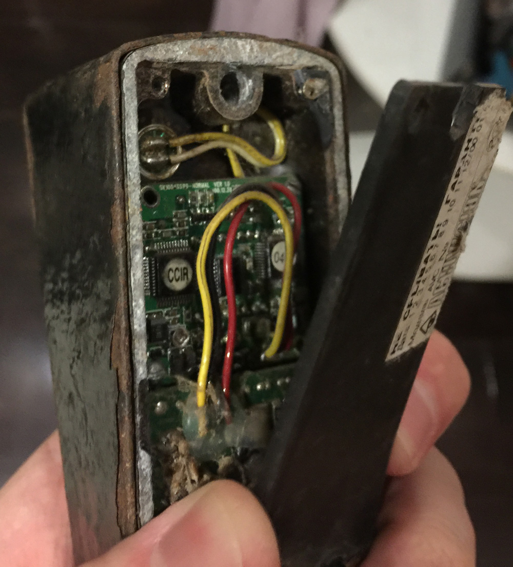

Всем добрый день. Есть вызывная панель, как я понимаю там стоит обычная аналоговая камера. У нее три провода: красный, желтый и черный. Они подключены к другой плате.

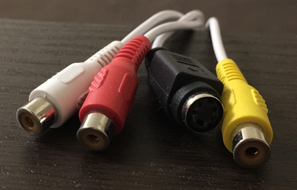

Так же имеется декодер UVC китайский с тюльпанами для подключения аналоговых камер через usb.
Возможно ли подключить напрямую камеру с панели через этот декодер чтобы была постоянная картинка на мониторе компа?
У меня уже подключена ip камера к ноутбуку. Хочу на внешнюю площадку в коридоре поставить эту вызывную панель - не жалко если нарики ее стянут.
Соответственно есть блок питания и разветвители.
Но вот вопрос - будет ли идти видео с камеры через этот декодер китайский по "тюльпанам"?

Красный + черный "-" желтый видео. Должно заработать.

в желтый тюльпан в центральную желтый провод, во внешнюю черный.
