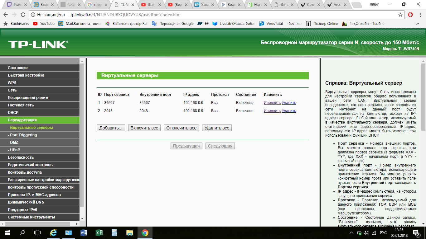

Здравствуйте.
Подскажите как настроить интернет на видеорегистраторе Vandsec VD-A2108H
Провайдер предоставляет динамический айпи, когда ставил DHCP в NAT статусе было Соединительный
Решил сам прописать, теперь NAT статус пишет связанный
Пробрасывал порты, что только не делал
айпи роутера 192.168.0.1
ай пи регистратора 192.168.0.9
маска 255.255.255.0
шлюз 192.168.0.1
перв ДНС 192.168.0.1
втор. ДНС 0.0.0.0 ( при таком пишет соединительный НАТ статус, когда ставлю 8.8.8.8 пишет Связанный)
медиа порт 34567
http порт 2048
маска 255.255.255.0
шлюз 192.168.0.1
медиа порт 34567
http порт 2048

И что ты думаешь, если ты прописал вручную ip он стал белым? Кроме того провайдеру можешь хлопот предоставить. Хочешь белую старику - обращайся к провайдеру.

Значит в регистратора включи dhcp. Вопрос только зачем?

Наличие интернета ни как не зависит от способа получения ip адреса. Что-бы иметь доступ из вне нужен либо внешний белый ip, либо через облако. Как понимаешь что на реге нет интернета?

Облако включено? DNS, шлюз прописаны?

И на этом же проводе ноут имеет доступ в интернет? Тогда либо Рег клон, либо косяк в прошивке, либо что-то чего отсюда не видать.
