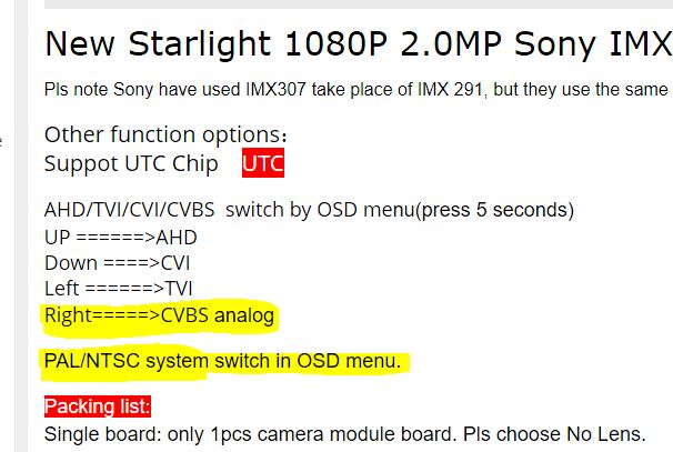

Если главное чувствительность можно посмотреть на IMX307. Например такой модуль. Только фиг знает что там получится с углами обзора.

А аналоговый видеорегистратор нормально примет видеосигнал от такого модуля?

Сообщение AlienP666 » 12 окт 2018, 06:58
VitoTLT писал(а):А аналоговый видеорегистратор нормально примет видеосигнал от такого модуля?
Аналоговый не примет, если только этот модуль перевести в CVBS.

Сообщение UefLV » 12 окт 2018, 09:33
В описании модуля заявлена поддержка режима CVBS.
