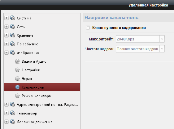

Сообщение S@rge » 24 дек 2018, 03:46
Иван Дудин
Управление устройством - Удаленная настройка

S@rge писал(а):Иван Дудин
У меня в программе только 4 пункта, без "нулевого потока", у вас какая версия программы?
Сообщения: 707
Re: Зависает видео при просмотре удалено
Сообщение S@rge » 25 дек 2018, 19:36
Иван Дудин писал(а):У меня в программе только 4 пункта, без "нулевого потока", у вас какая версия программы?
Предпоследняя. Обновите прошивку.
