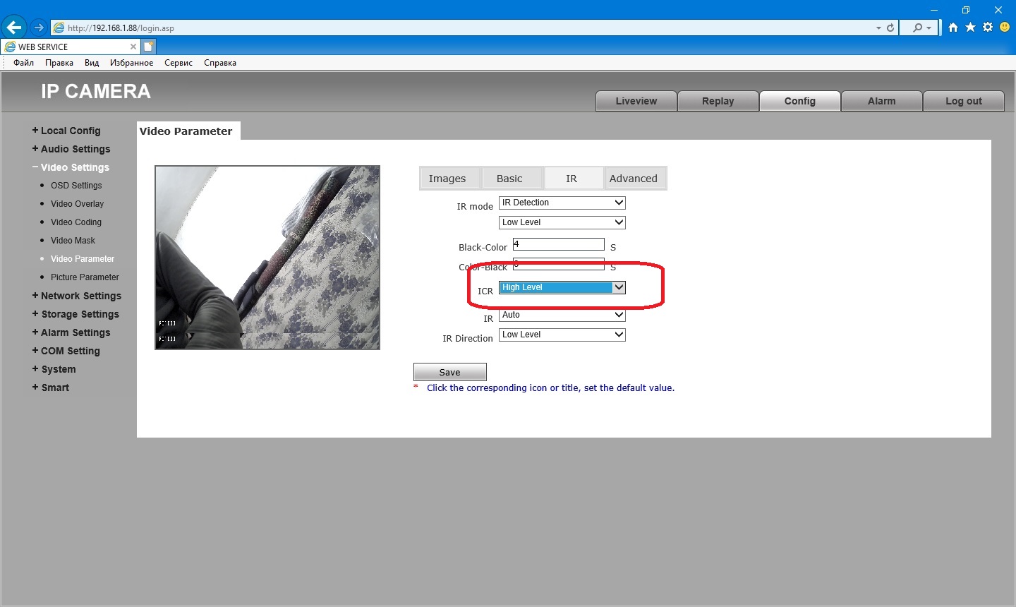

Зайдите через веб интерфейс сбросьте камеру на дефолтные значения. Как вы можете говорите о правильной настройке если у вас на CMS одни настройки цветности, на камере другие и что вы хотите получить
? Заходите на веб сбрасываете настройки, подключаетесь к камере и смотрите, если фиолетовый - значит поставить/убрать галочку IR swap, если не помогает значит проблема с IR-cut и он у вас не срабатывает (бывает так, что щелчок слышно, а шторка не срабатывает), для этого разбираете камеру слегка ослабляете два винтика и пробуете включить день/ночь закрыв датчик на вашем ИК прожекторе, если не помогает меняете IR-cut.

да,помогло,зашёл в камеру,надо было просто включить ICR высокий уровень и сразу заработало,но не работает ИК подсветка,то есть я закрываю пальцем ИК датчик и ничего не происходит,диоды не загораются,если подключать этот проводок к другим контактам на разъёме,то на крайних -загораются принудительно диоды,но не все,на третьей ноге,там где по идее он должен быть ничего не происходит.думаю заказать ИК панель,может кто подскажет какую.

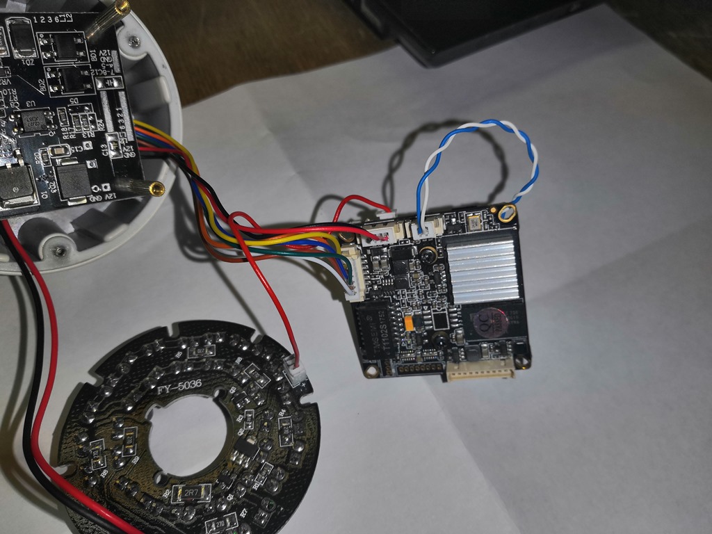

Скорее всего не туда включаете. Фото платы и ИК прожектора можете выложить? ИК модуль проверить на работоспособность просто - подать питание на модуль закрыть датчик плотно рукой или поместить датчик в пространство без освещения и посмотреть загорятся диоды или нет.

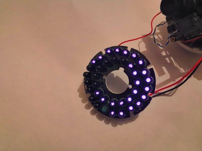

нет ,диоды не загораются,могут загореться (не все,где то 2/3)если подключить красный одиночный провод к плате диодов на 1й или 4й контакт,те что обведены на скрине.
куда его правильно подключить?
Re: Камера не выходит из ночного режима
Если смотреть на объектив красный провод снизу на второй пин подключите, после попробуйте закрыть рукой датчик, если переключения не произойдет попробуйте переставить провод на ИК прожекторе. Боюсь если у вас ИК прожектор не загорается при простом тесте может быть проблема в нем. То что 2/3 диодов работает это говорит лишь о том, что какой то диод в группе сгорел и на общую работоспособность это никак не влияет.

переставить провод на ИК прожекторе имеется ввиду он же на другой контакт? простой тест имеется ввиду закрытия ИК датчика? да ,не загораются. загораются если на крайние включать одиночный провод,постоянно горят.AlienP666 писал(а):Если смотреть на объектив красный провод снизу на второй пин подключите, после попробуйте закрыть рукой датчик, если переключения не произойдет попробуйте переставить провод на ИК прожекторе. Боюсь если у вас ИК прожектор не загорается при простом тесте может быть проблема в нем. То что 2/3 диодов работает это говорит лишь о том, что какой то диод в группе сгорел и на общую работоспособность это никак не влияет.
на плате два транзистора,может с ними что то или....

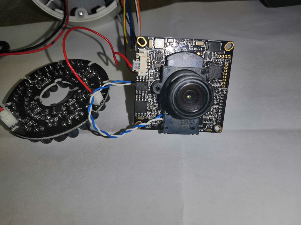

Простой тест - отключаете сигнальный проводок от ИК прожектора и подаете питание. Закрываете рукой или помещаете ИК в темноту и смотрите работает он или нет. Если не работает значит проблема с ИК.
Переставлять кабель надо на чипсете, на вашем первом фото сейчас он на 1 пине, если смотреть сверху вниз, переключите его на 2 пин, но если ИК не работает все ваши действия в пустую.

нет,не работает если отключить сигнальный провод и закрывать ИК приёмник. где купить и какой? размер по наруже ~50mm,внутри ~15mm,разница в диодах(длина волны) и количество важны для замены,или брать именно такие? или ориентроваться по названию на плате FY-5036

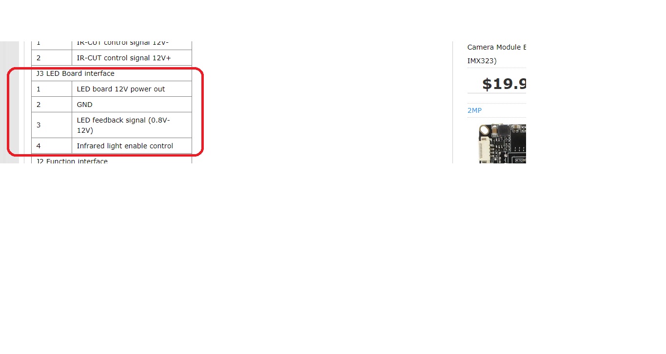

вы имеете ввиду сюда: LED feedback signal (0.8V-12V) ? нет ,не работает.AlienP666 писал(а):
