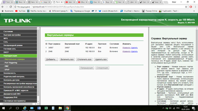

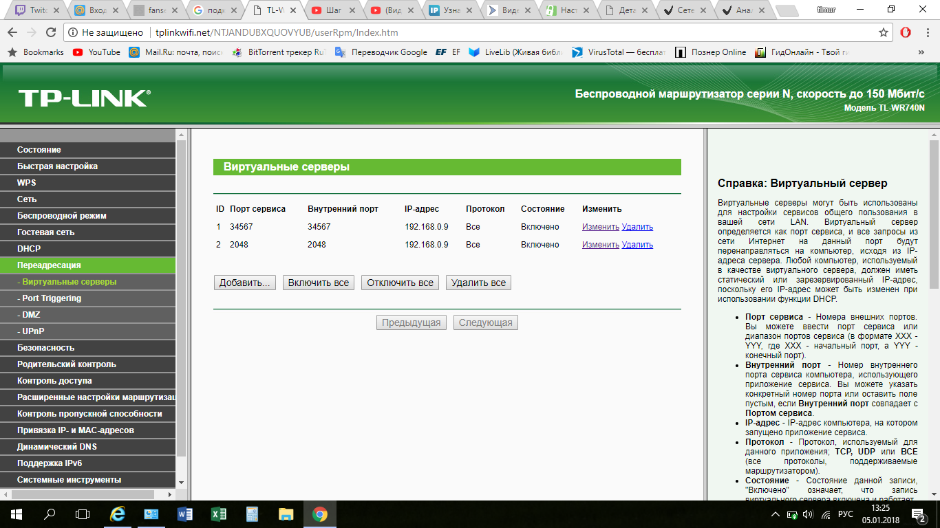

Пробрасывал порты, что только не делал
айпи роутера 192.168.0.1
ай пи регистратора 192.168.0.9
