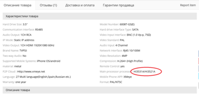

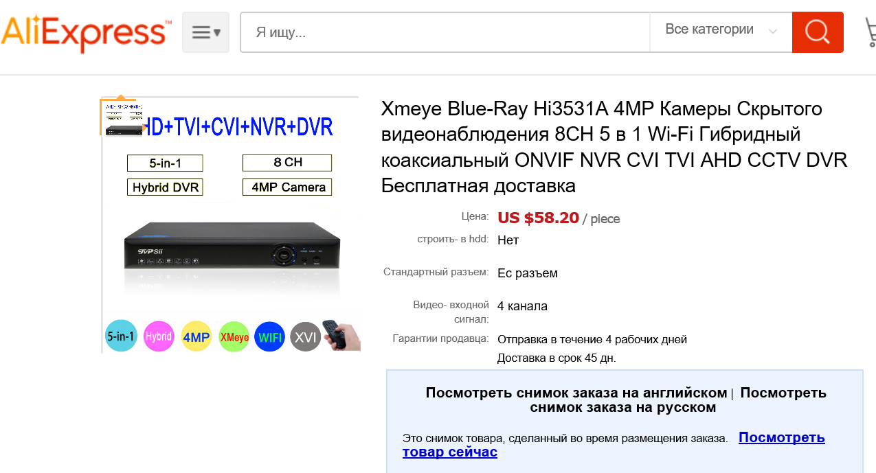

Приветствую, купил первый для меня рег https://ru.aliexpress.com/item/XMeye-Bl ... Title=true

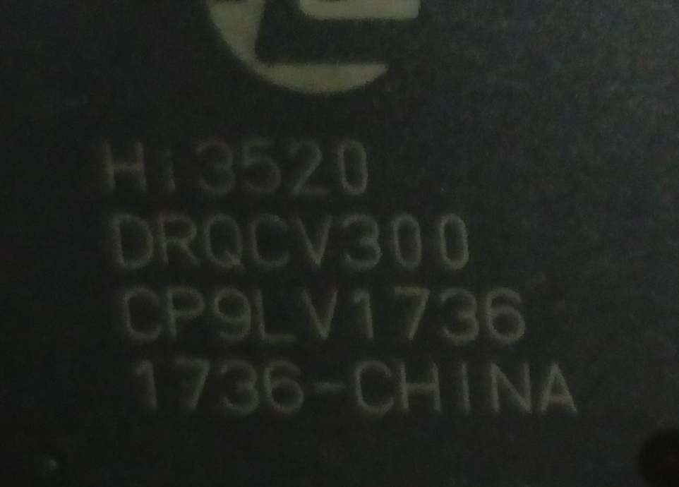

Перед покупкой пошерстил интернет, в голове винегрет, короче, повелся на "новый" чип Hi3531A, по приходу в устройстве стоит другой.

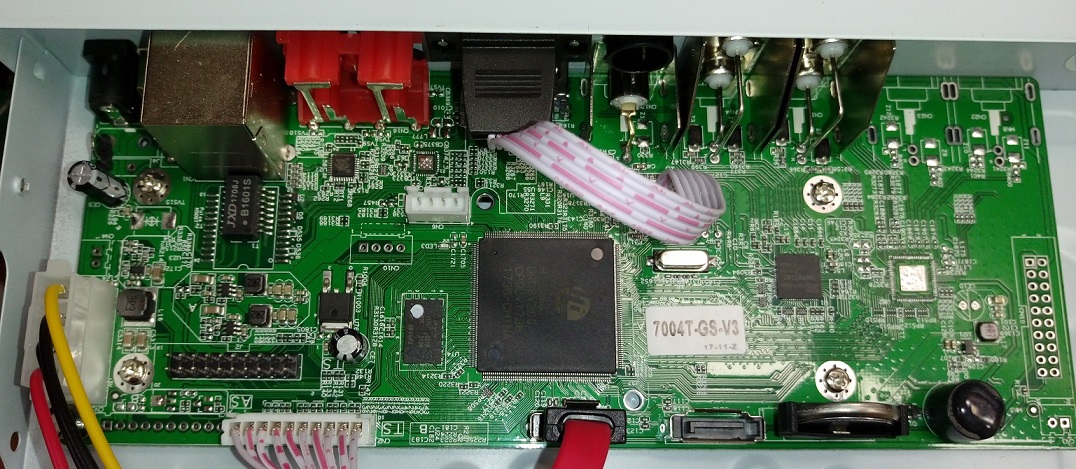

Вопрос, ругаться ли с кетайцем или может я чего-то не понимаю. Камера пока в пути, рег подключен к монитору - тестю, мож погорит, греется с открытой крышкой от 60 до 70гр., надо клеить радиаторы.

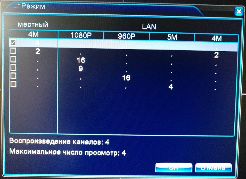

Какой рег брал то? Если 4 канала, то может и 3520 быть, а описание по 8к регу.
Вряд ли этот проц потянет 8 камер на 4мп, да и 4 не потянет.
Посмотри настройки
ели этого нет, то цена регу 40 баксов. А на проц радиатор обязательно, если хочешь чтобы долго работал. 28*28мм

На 4, на фото видны разъемы. Вопрос в том, что с таким чипом можно было существенно дешевле взять, потому и спрашиваю, может у кого есть опыт, имеет смысл ли на кетайца наехать?

CV300 должен потянуть 4мп и тем более 2мп. Какая цена была у этого?

60 баксов конечно дороговато, но претензии продавцу не предъявишь, Hi3531A процессор для 8 канального рега.

В описании не сказано про количество каналов и про Hi3520 тоже.
Наверно попробую написать претензии, подскажите как правильно, сразу подать или с начало попереписываться?
Пока о получении я не подтверждал. После ибая дико всё.

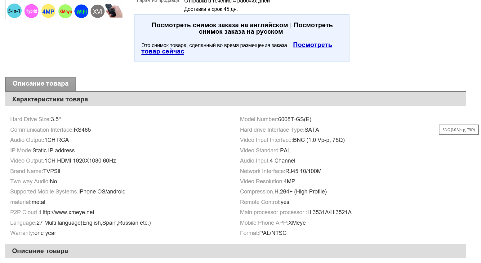

Модель то не 6008Т, на али такое бывает, несколько моделей продают, а характеристики указывают определенной модели. Шансов что можно чтото отжать, немного. По скриншотам снапшота можно было бы сделать какие то виды, на ссылка на снапшот открывается только владельцем заказа и продавцом

kROOT писал(а): ссылка на снапшот
где она должна находиться?
Сообщения: 13899
Re: Первый регистратор с Али, вопрос по чипу.
Сообщение kROOT » 11 янв 2018, 14:17
в списке заказов "скриншот заказа" формируется в момент оформления заказа.

Там два блока:

Ну из скриншота заказа следует, что я оплатил модель 6008T-GS(E), значит можно открывать спор?
Пока суть да дело все сильно греющиеся элементы радиаторами закрыл, если интересно, могу выложить фото.
