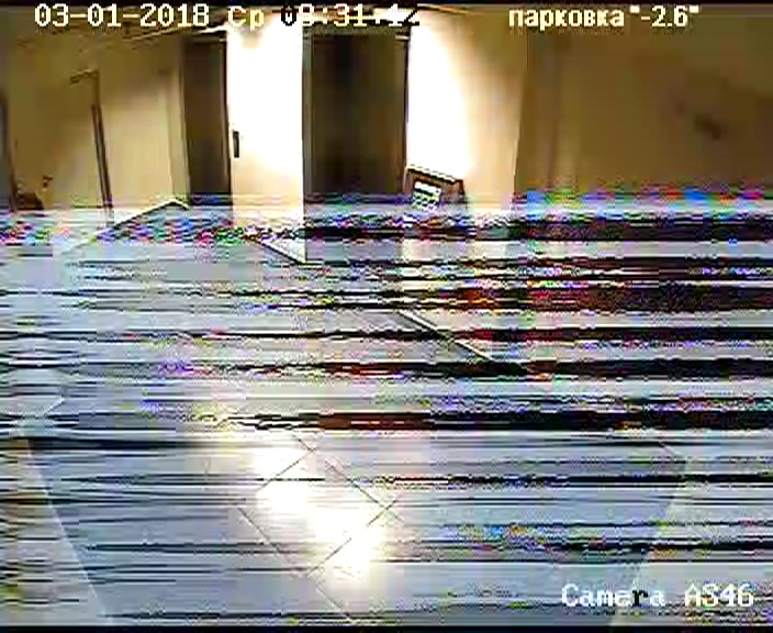

Добрый день. У нас на объекте начали "сыпаться" камеры CNB DBM-21VF. Уже 7-я, и причина у всех одна - помеха. Включаем камеру, проходит 2-5 минуты - появляется помеха. Ставим-подключаем в прохладной серверной - сутками работает, помехи нет. Так получается, что она появляется при нагреве камеры - грели феном в серверной, появляется. У всех одно и тоже, изображение нормальное, картинку видим, помеха примерно снизу до середины.
До этого они работали все нормально. Что то про такую помеху в сети ничего не нашел, да и по времени они уже около 5 лет работают, наверное пришло время замены. Есть возможность ремонта?или может кто сталкивался, чем лечить? Китайцы ставят иногда маркировку тем, что есть под рукой, то есть детали не соответствуют ни одному доступному каталогу)).

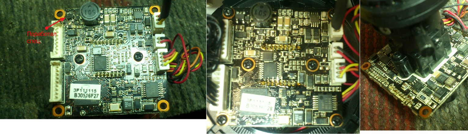

Камеру разберите и сфотографируйте платы!

Пока нет возможности качественную макросъемку сделать. Извините за качество((( Но что на самом деле, наш спец, на одной из камер поменял деталь (утверждает стабилитрон на 2,3 Вольта поставил, а надо на 1,7 В). там видна пайка, рядом другая не тронутая плата камеры.
При тщательном осмотре, ни одна деталь не почерневшая, вздутая, или треснутая, цвет платы одинаковый.

Это все?!
А где процессор?!
Камеру в целом неплохо бы показать, чтобы понимать габариты!

VirtualLink писал(а): А где процессор?!
Процессор снизу слева.
Оторвите наклейку и приклейте радиатор.
Должно полегчать.

Попробовал сегодня поставить радиатор на процессор, не помогло. В общем пока решения нет, на левом снимке в верхнем левом углу перепаяна деталь (стабилизатор опорный напряжения ли это?пять лап). Перепаивал он не спроста, в прохладной серверной касался паяльником - помеха появлялась. На всех деталях разных камер маркировка её "А213". Попробуем на Али найти еще, времени на эксперименты много, вместо выходящих из строя пока есть возможность что поставить, а вышедшие из строя камеры - дефектовки подписаны, не выкидываю.

Vlad_ru писал(а):Попробовал сегодня поставить радиатор на процессор, не помогло. В общем пока решения нет, на левом снимке в верхнем левом углу перепаяна деталь (стабилизатор опорный напряжения ли это?пять лап). Перепаивал он не спроста, в прохладной серверной касался паяльником - помеха появлялась. На всех деталях разных камер маркировка её "А213". Попробуем на Али найти еще, времени на эксперименты много, вместо выходящих из строя пока есть возможность что поставить, а вышедшие из строя камеры - дефектовки подписаны, не выкидываю.
Просто заменили пока 7 штук, а их у нас еще установлено...8 регистраторов по 16 каналов = 120 с плюсом( не все регистраторы заполнены).
Фото покажите новодела!
По поводу перепайки, я не припомню, чтобы кто-то делал подобное, а камера быта так чувствительно к температуре серверной!

Доброго утра. Решили проблему, действительно - стабилитрон поменяли, или как он в по английскому "LDO REG; Voltage Regulator". Третий день две камеры работают - все хорошо, никакой помехи нет. Заказал еще 10 шт. Название - LP2992AIM5-1.8/NOPB.
