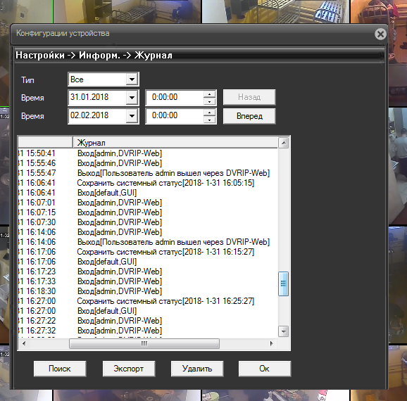

Ровно 10 минут работают и что в журналах регистраторов на это событие?
