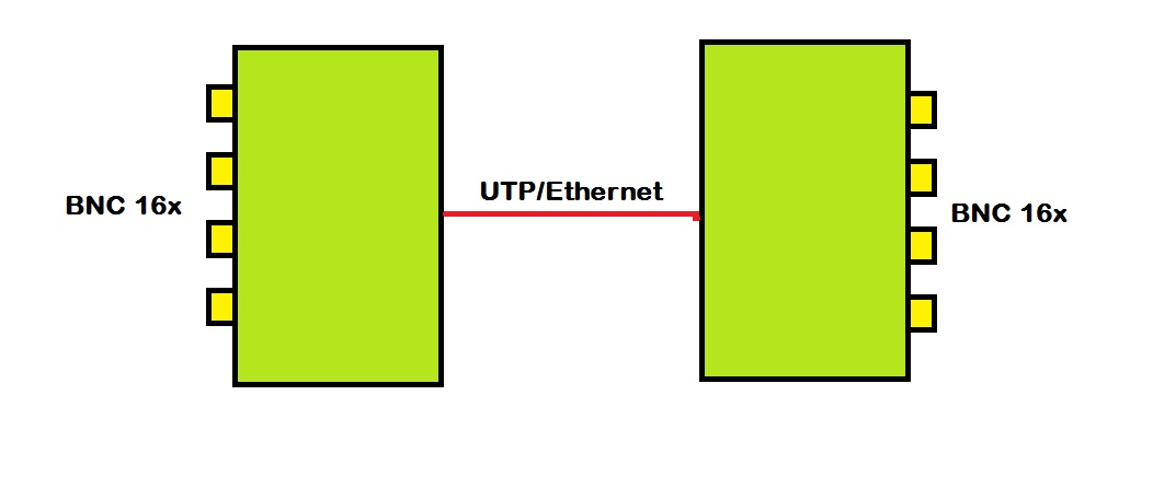

Друзья день добрый, вопрос такой:
Имеется 16 канальный видеорегистратор аналоговый RVI хз какая модель.
Нужно сделать перенос видеорегистратора с одного места на другое, перетяжка всех 16 камер проблематично.
Существуют ли какие то конверторы видеосигнала по витой паре?
Т.е. нужно 16 видеосигналов перенести в другое место по витой паре.
Желательно какой нить один прибор с одной стороны и с другой стороны, т.е. передатчик сигнала 16x и приёмник сигнала 16x.
Если существуют такие приборы, дайте ссылку пожалуйста.

Есть, допустим SC&T TPP016HD + TTP111HD Пассивный приёмо-передатчик, только понадобится не одна витая пара, получается 4.
Мануал
Если рег совсем старый, то можно обойтись и дешевле.
Если совсем делать дешмански, то можно обойтись приёмо-передатчиками и восемью коробками и 4 витыми парами:

Пассивный 16-канальный приёмопередатчик - он и приёмник и передатчик, т.е. если ставить на обеих сторонах их один будет как приёмник а другой как передатчик, я правильно понял?
Поправил ссылку в цитате.
Да всё верно, два таких приёмо-передатчика и и 300/200 м витой пары.
Да, кстати уточните формат камер, а то CVBS может на таких не пойти.
