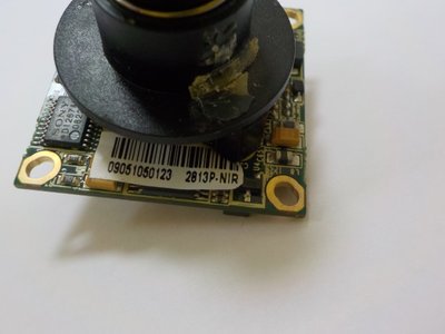

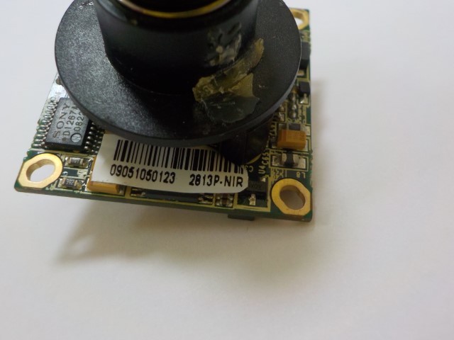

мне отдали несколько камер, на текстолите которых название DS-2813 rev2.1, а на шильде 2813P-NIR
Шильда
, но по ним информации в интернете не нашёл.

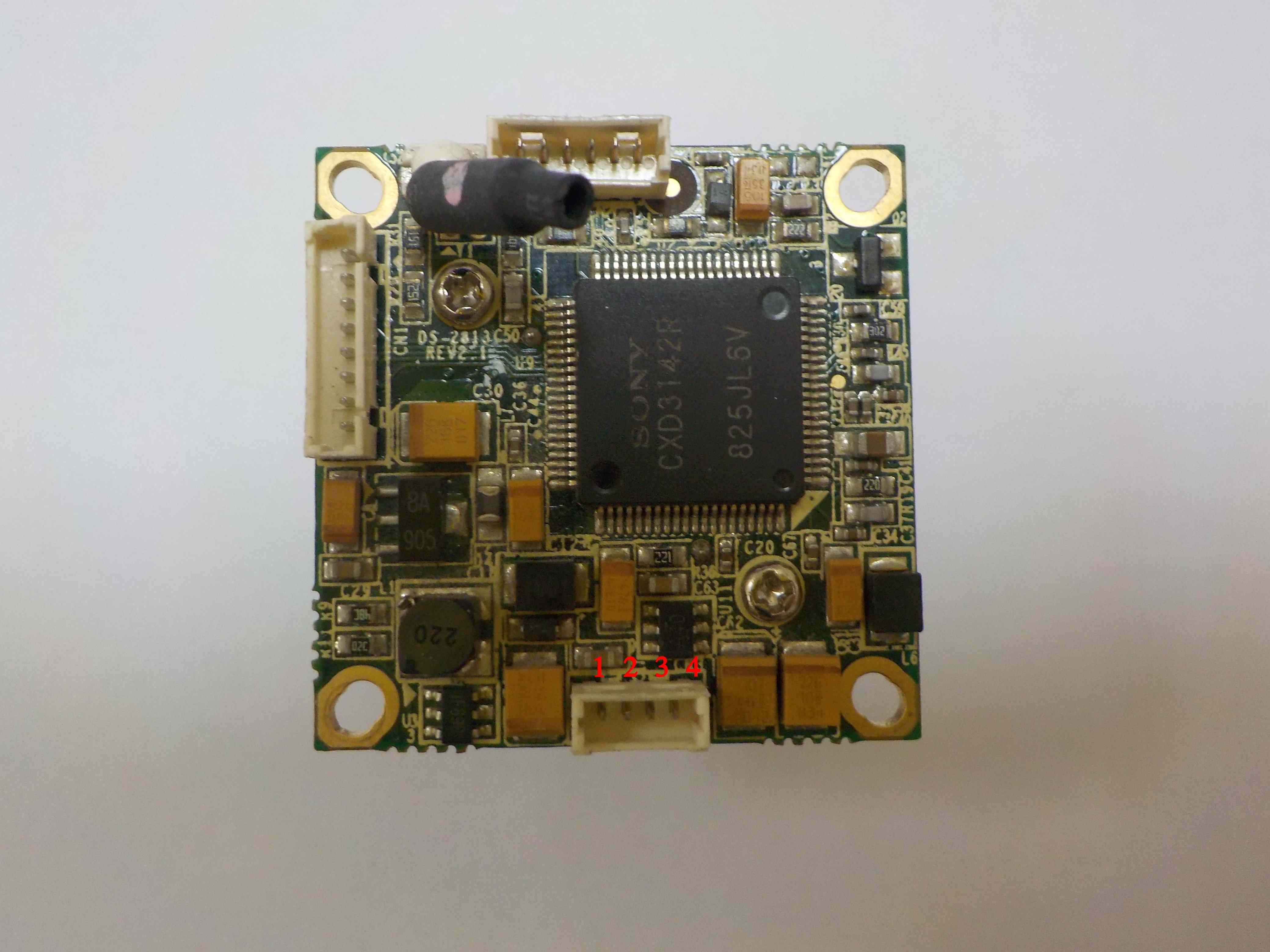

Много гуглив, понял, что подключать/распаивать нужно 4-х контактный разъём
Задняя часть камеры, колодки подключения
. Мультиметром прозвонил GND 2-й и 4-й контакты, исходя из чего я так понимаю нужно использовать распиновку из картинки
Распиновка контактов
т.к. я ранее никогда с камерами видеонаблюдения "не работал", прошу вашей помощи/совета в соответствии назначения контактов.

подведу итог:
1. камера заработала, питание 12В
2. распиновка предоставленная мной верная.
