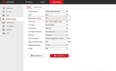

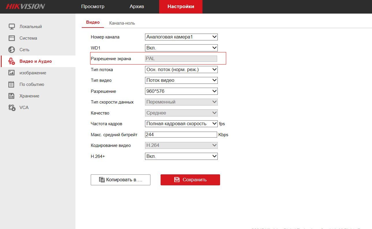

Т.е. судя по вашему сумбурному ответу, получается, причем именно то что я и предполагал изначально (прося вас дать картинки непосредственно с регистратора), что вы, загнали камеры в стандартное разрешение (ПАЛ), а теперь пытаетесь разглядеть на них "четкость"!!!Камеры показывают в режиме PAL. Остальные 3 режима отдают NO VIDEO.
Мне вот интересно - Вы специально пытаетесь втянуть меня в полемику? Если Вам нечего более ответить - зачем писать?Tюрин BB писал(а):Т.е. судя по вашему сумбурному ответу, получается, причем именно то что я и предполагал изначально (прося вас дать картинки непосредственно с регистратора), что вы, загнали камеры в стандартное разрешение (ПАЛ), а теперь пытаетесь разглядеть на них "четкость"!!!Камеры показывают в режиме PAL. Остальные 3 режима отдают NO VIDEO.
НО (!!!) - касательно АНАЛОГОВОГО сигнала, естественно не только я, но и другие - не смогут.2- что значит "загнали камеры в стандартное разрешение (ПАЛ)"? Они что - куры, что бы их загонять? Тем более - на скриншоте видно, что я НЕ могу поменять режим видео, соответственно и картинка такая.
