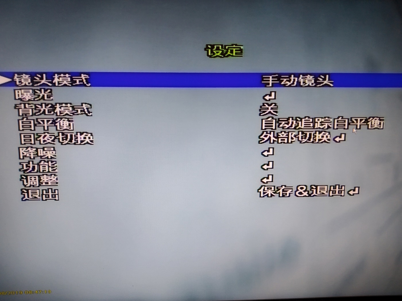

Здравствуйте. Приобрёл AHD-камеру "3,7 мм объектив AHD-H/CVBS 1/2. 8 "Sony starvis IMX307 CMOS + NVP2441 камера с модулем PCB плата UTC Поддержка + OSD кабель + IRC". В режиме AHD камера показывает отлично, и меню всё на английском. А вот в режиме CVBS всё меню на китайском и качество картинки отвратительное....
Помогите пожалуйста разобраться в OSD-меню. Может быть подкрутить можно что-то...

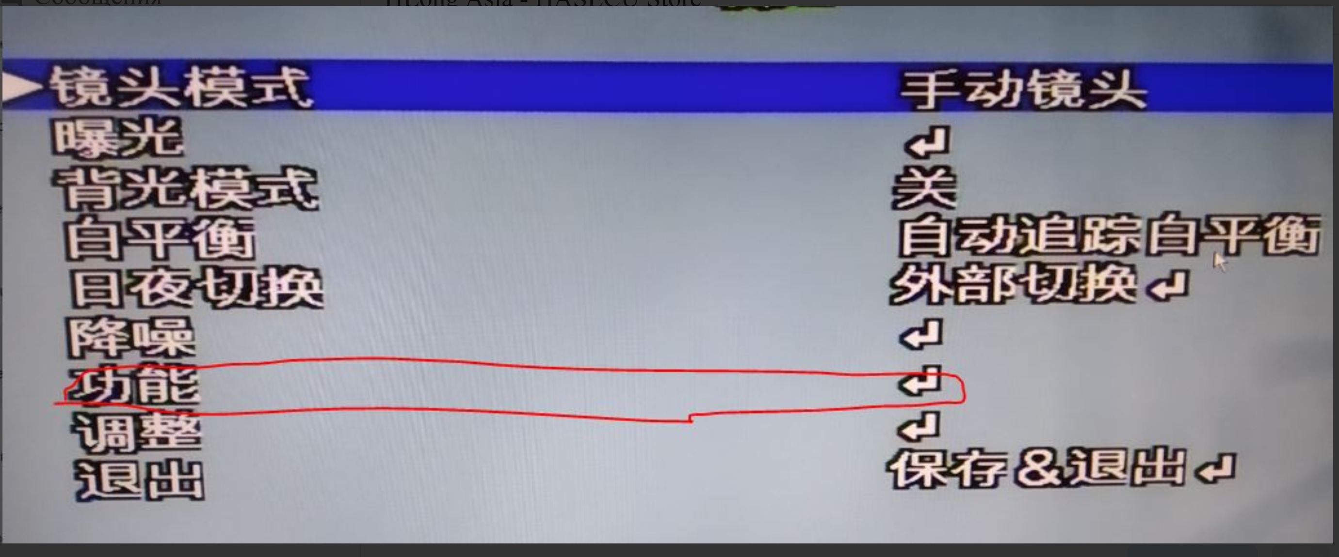

Стоит порыться в меню и найти английский язык, обычно его можно найти в трех предпоследних подменю, найдите что то на подобии 舌頭 в этом подменю при переключении влево или вправо появится ENG или ENGLISH после чего нажмите центральную кнопку для подтверждения и язык поменяется. Подменю с языком будет так же обозначена знаком ↲

Китайцы отписались, где искать английский язык :)
