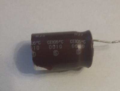

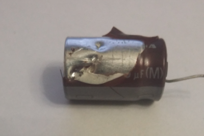

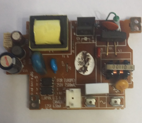

Всем доброго времени суток. Подскажите, кто сталкивался или имеет возможность посмотреть... У камеры Panasonic wv-BP330 имеется встроенный в корпус блок питания. Взлетел кондер, и при демонтаже очень неудачно порвалась его оболочка, причем как раз сторона с номиналами осталась приклеенной к плате. Очень нужны номиналы напряжения и емкости. Фото прилагаю.
Re: видеокамера Panasonic wv-BP330
Поставил 400 В 47 мкФ. Работает.
