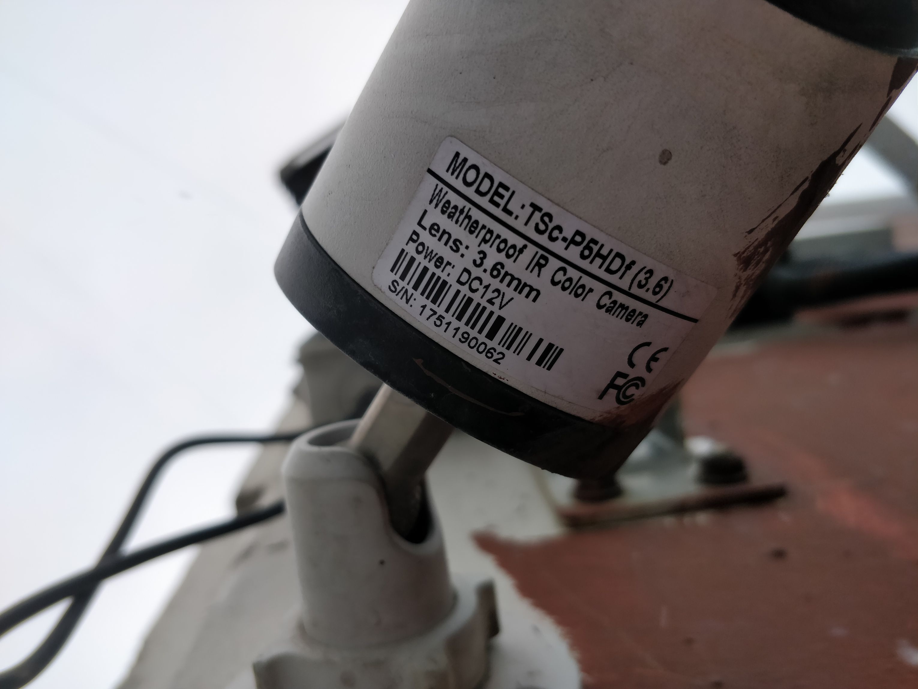

Возникла проблема с камерой Tantos TSc-P5HDf (3.6) Камера входит в систему аналогового видеонаблюдения по периметру дома. Стала самопроизвольно отключаться. Вместо изображения - черное окно с пометкой 4М. Длится это уже неделю.

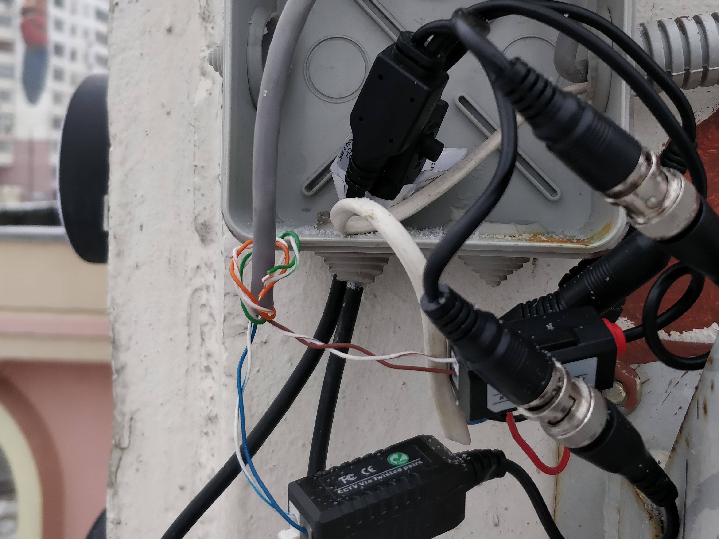

1. Отмечу, что камера висит в паре с такой же камерой. Питание к ним параллельно от БП. Напряжение 12.7 вольт показывает на коннекторах.
2. Видеосигнал по витой паре через балуны.
3. Все началось с того, что залезал в короб коммутации, чтобы подключить другую камеру, обнаружил коррозию на коннекторе питания.
Заменил коннектор.
4. Обе камеры работали без проблем около месяца, потом одна отключилась
5. Потом отключилась вторая. Я проверил контакты на балунах, проверил напряжение, обе камеры заработали.
6. Отвалилась через день одна камера, вторая работает. В итоге попробовал и коннекторы питания менять. И линии видеосигнала менять
местами, и переключал джойстиком режим камеры, камера не завелась. Но на изображении регистратора меняется надпись в зависимости от
режима на камере AHD-4M или CVBS 960, при этом иногда изображение проскакивало с камеры и тут же гасло. Как будто бы камера работает
в режиме NTSC, но и это проверял, она в пал.
7. При просмотре записи видео, сегодня!, пока ковырялся с камерой на улице, увидел, что изображение с нее пошло и она секунд 5-10
работала. В тот момент когда она заработала, я банально регулировал ее на ножке, что крепит ее к стене дома...
8. Пока мысли снять ее со стены и проверить не убегая от регистратора, но что-то мне подсказывает, что плохо самой камере или проводам, что
идут из нее.
9. Работающую камеру подключал питанием от неработающей и видеосигнал пускал по линии ее, сигнал на регистратор шел.

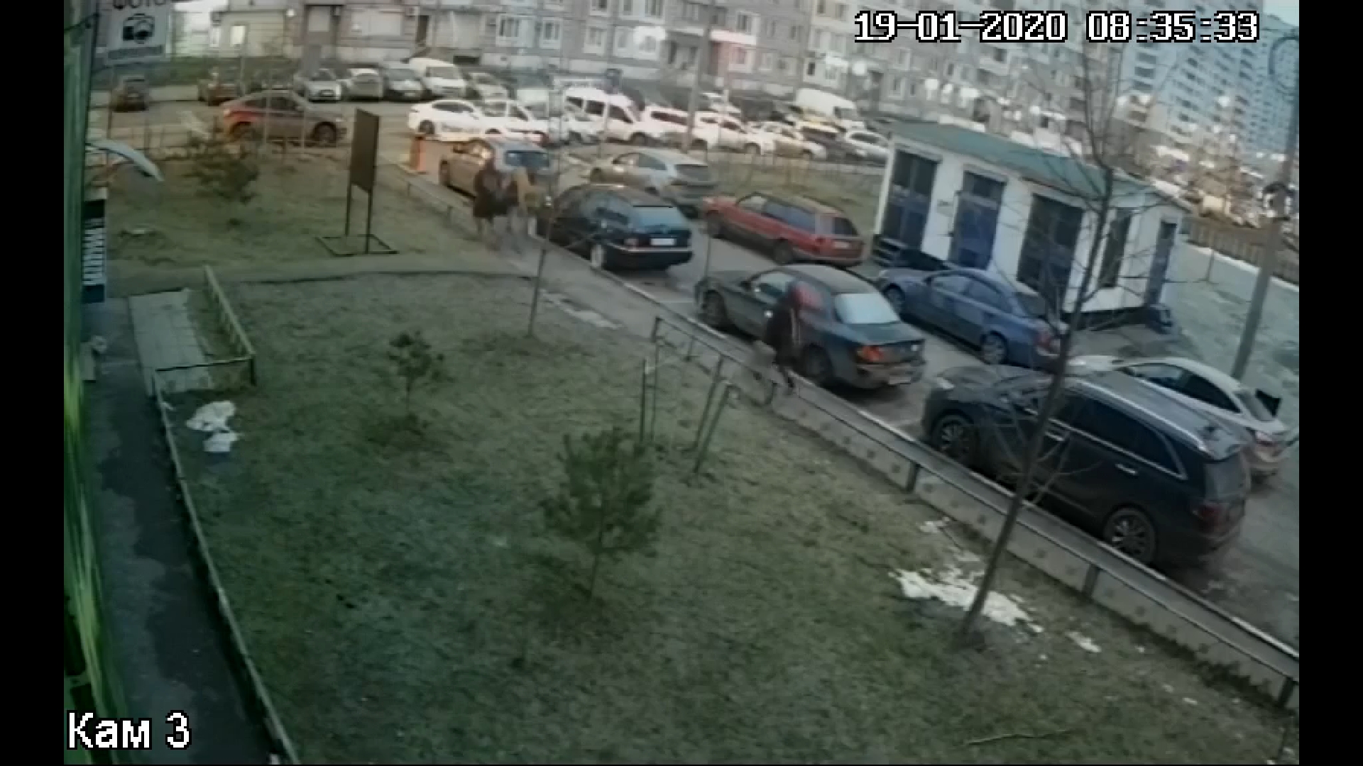

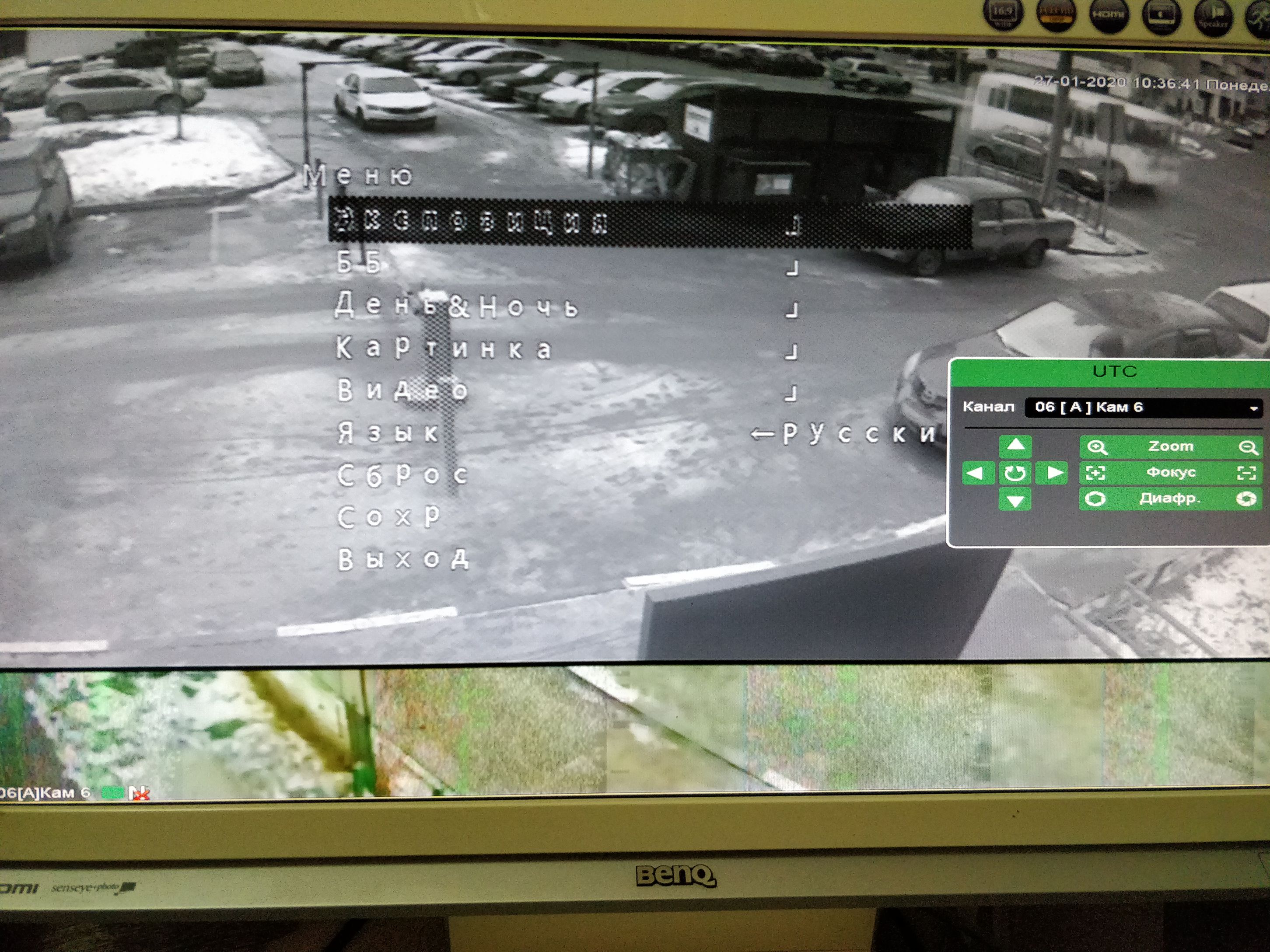

Решился вопрос. Я тупо переключил камеру в режим NTSC, получилось это каким-то образом с джойстика. Подозрения есть на то, что не совсем верная информация указана на этикетке к джойстику. На этикетке: UP-Left-Right-Down указано, что долгим нажатием (5с) происходит переключение сигнала AHL-TVI-CVI-CVBS, но по факту влево или вправо приводит к переключению из PAL в NTSC, а вверх-вниз - AHD или CVBS. Это я в одном видео услышал. Сегодня зашел на рег и увидел, что с камеры пробивается картинка:
В итоге камеру переключили и она заработала. Но!

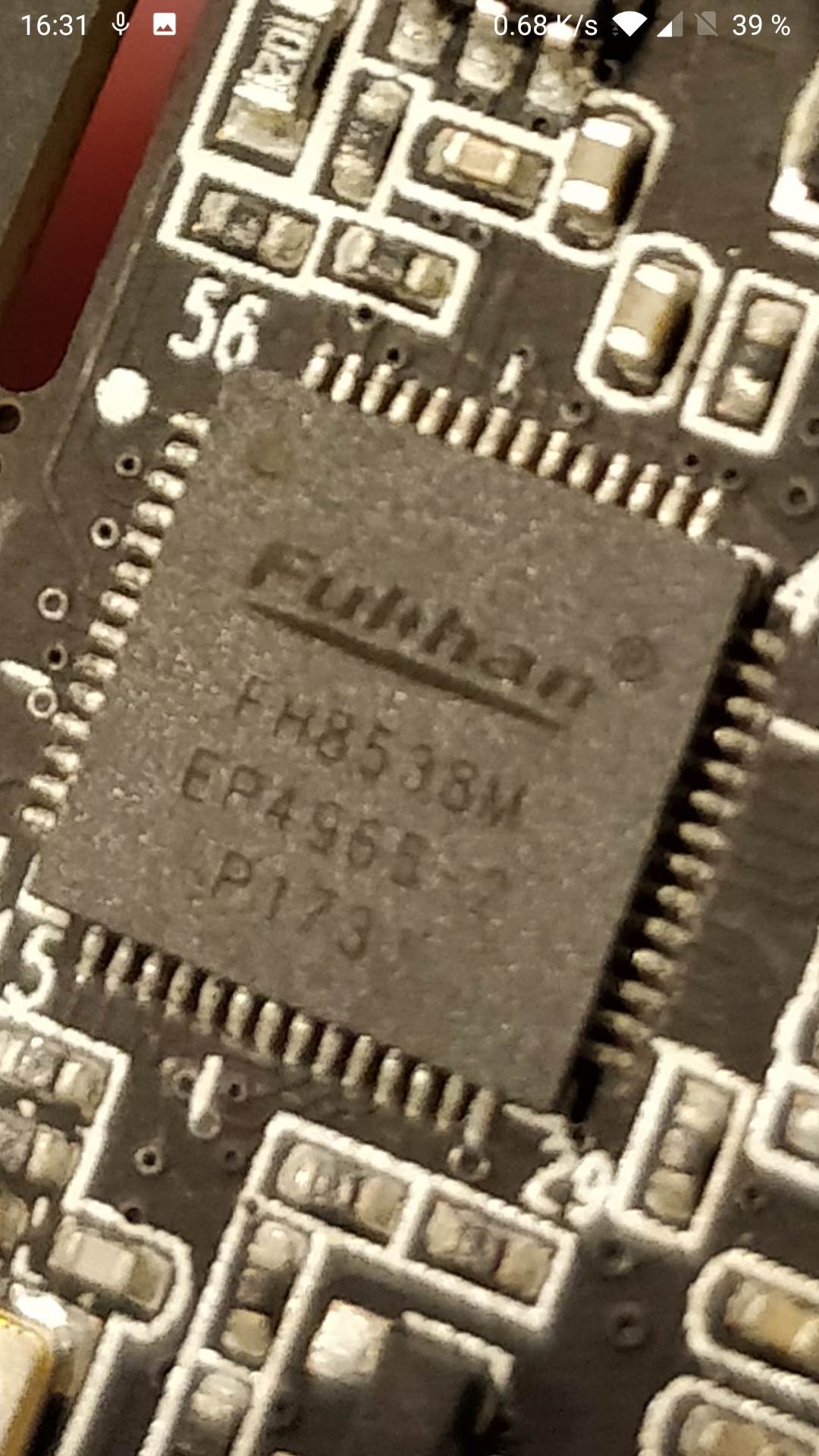

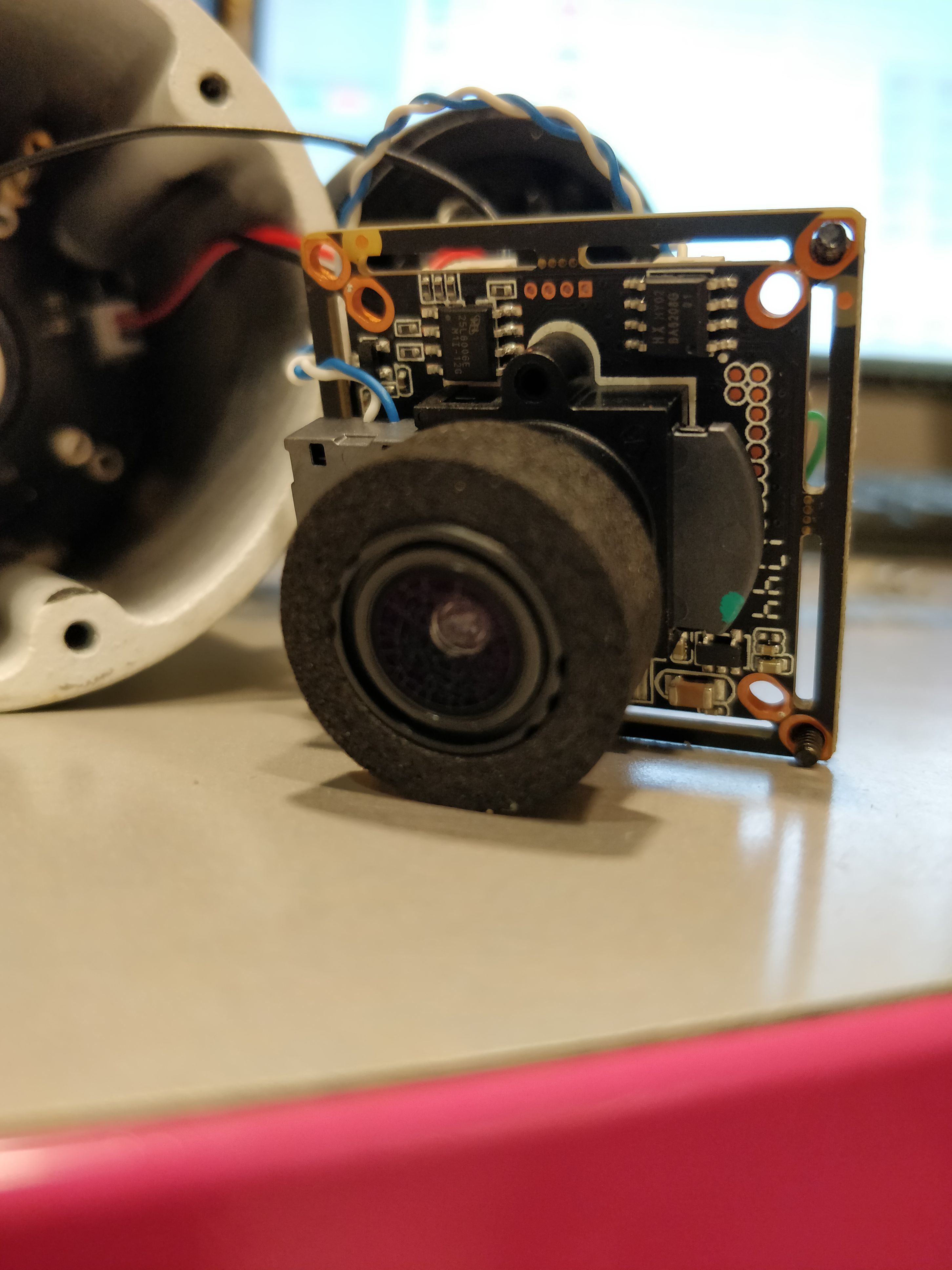

Пока повесили вместо нее другую камеру, эту взял на осмотр. А сейчас Главный Вопрос: Сие чудо может работать только в режиме CVBS 960 или AHD/TVI/CVI/ но с разрешением МИНИМУМ!!! 4 мегапикселя, ну или 5. А вот Full HD (1080) не предусмотрено. Ну нет такого режима на камере. Мне не понятно как такое может быть? В подlержку звонил, подтвердили, что так оно и есть. Получается повесили нам такие камеры, подключили их к регистратору, который тянет максимум 1080p, но камеры при этом на максимуме работать разумеется не будут, на 1080 - не умеют, и получаем самую дохлую картинку в 960... Вообще есть какое-то решение этому, чтобы улучшить картинку?
Далее есть мысль, а не заказать ли на Али хорошие модули с матрицами и объективами, например такие: https://aliexpress.ru/item/32831120406. ... b201603_53
Ибо внутренности такие у нас:
Посоветуйте пожалуйста как быть, чтобы улучшить картинку, чтобы не покупать новые камеры. Или с этим мне в другой раздел надо?

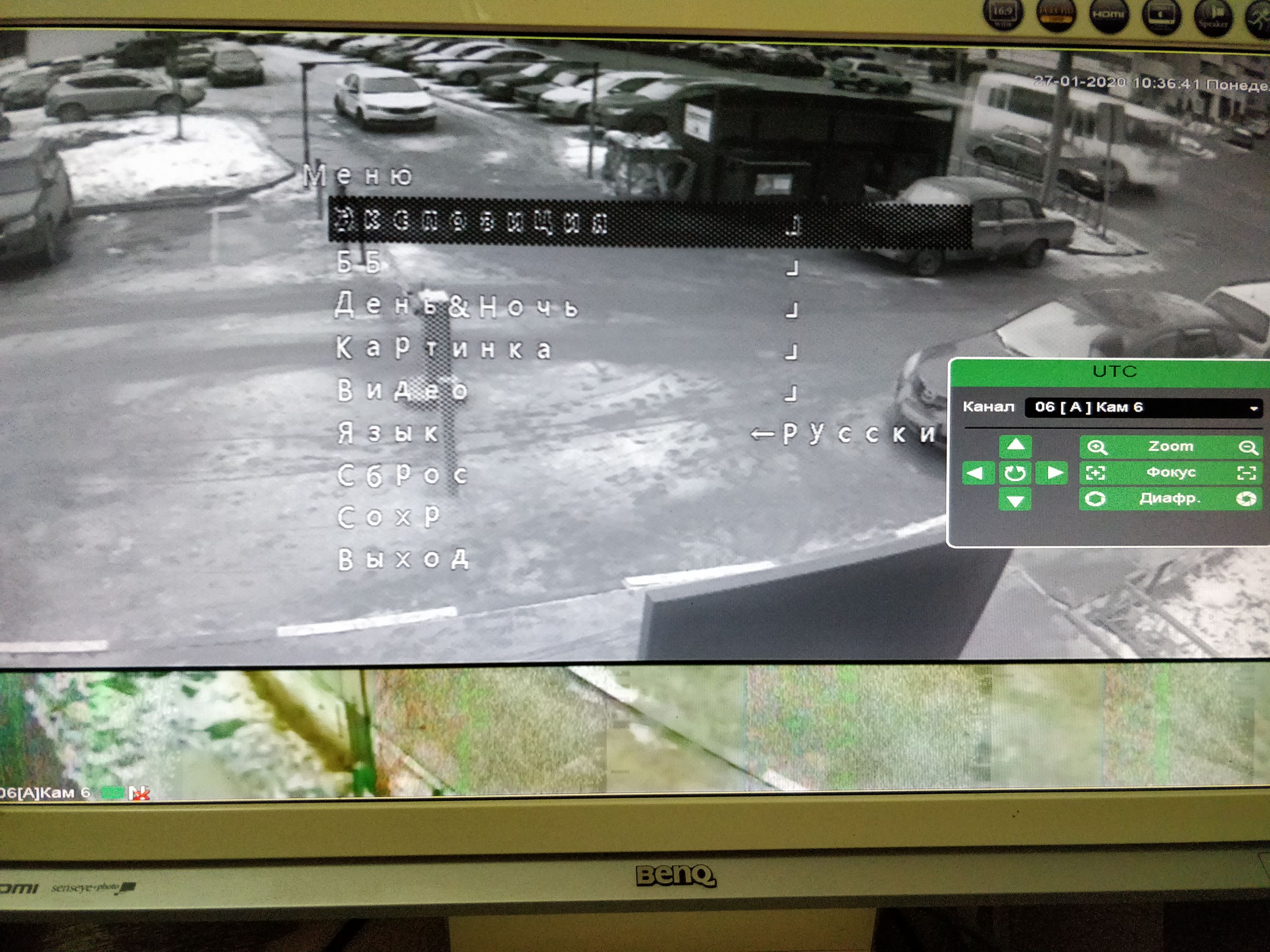

Сейчас "баловался" с камерой дома. К сожалению только в режиме CVBS, но зато понял принцип работы джойстика. Во всех четырех направлениях он все же переключает режим передачи изображения, как я говорил выше - AHD, TVI, CVI, CVBS. А если джойстик нажать опять в том же направлении, после выбора режима, то будет меняться режим PAL/NTSC.
Но опять же словил непонятный глюк. Пока камера в квартире почему то не включалось OSD меню, джойстик на нажатие по центру не реагировал, но режимы переключались. Разъем OSD коннектора проверил, все правильно вставил перед сборкой корпуса камеры. Как только вынес камеру на балкон и она поработала в холоде, джойстик среагировал на нажатие по центру и OSD меню появилось. И работало нормально. Так два раза повторил - вынос камеры на балкон, прежде чем джойстик заработал на появление меню. Мистика.
