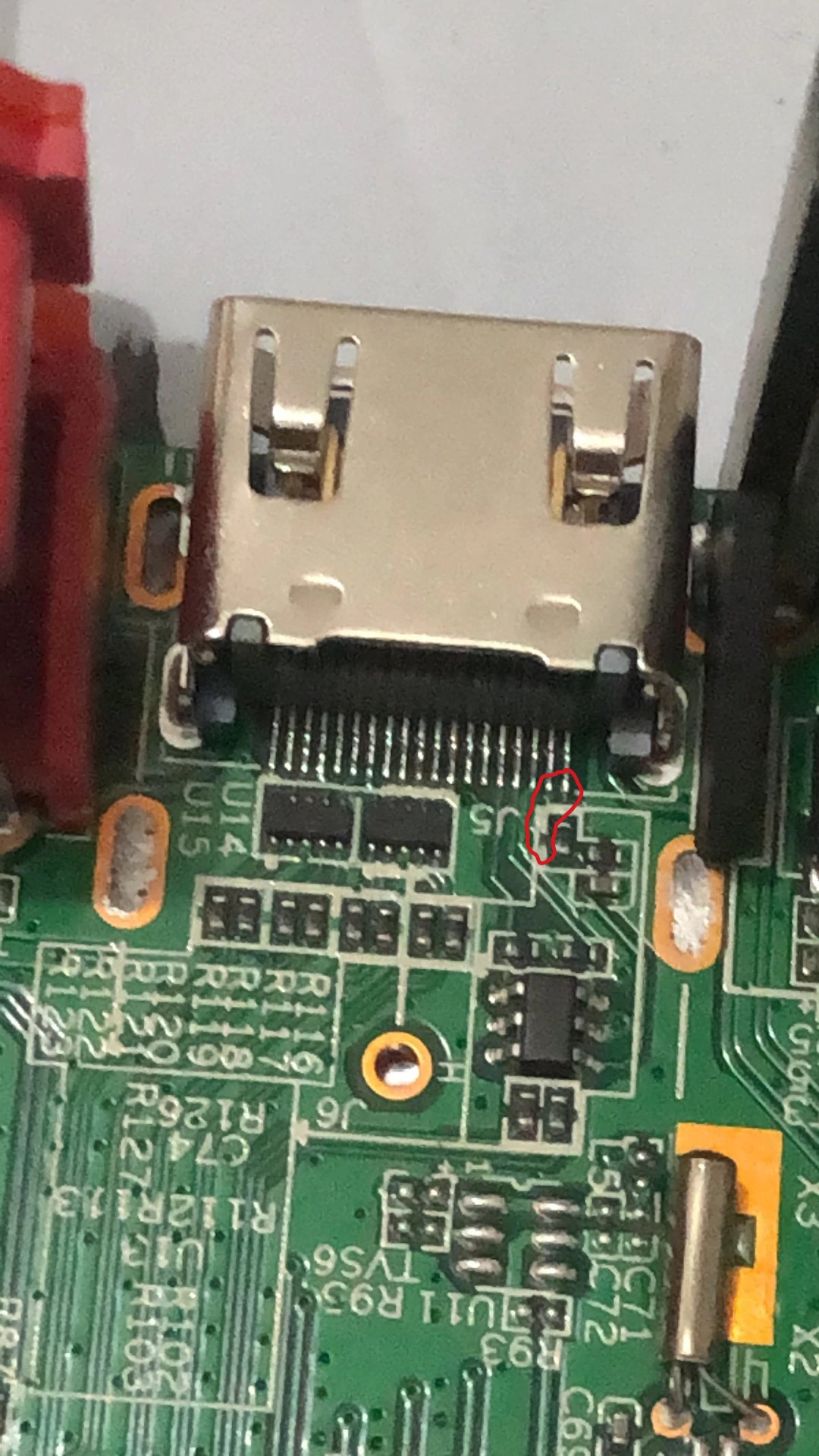

Всем доброе время суток. Есть плата видеорегистратора AHB 7808R-3520DV3 Регистратор на 8 камер. На плате у разъема HDMI выгорели дорожки,идущие от ножек 18 и 19 разъема. При увеличении фотографии изображение становится размазанным и печать не просматривается. Есть желание восстановить соединения. Ни схемы,ни печатной платы не найти. Если у кого-то есть такая-можно сделать прозвонку? Спасибо за внимание.

Сейчас пошла мода на четырёхслойные печаные платы - дорожки разведены не только с двух сторон платы, но и ещё на двух слоях внутри неё. Такие ремонтировать - мало не покажется.

Спасибо за ответ. А сделать прозвонку на рабочей плате можно(если есть рабочая плата)

Да, можно. Но впаянные в плату элементы могут давать ложные соединения дорожек, тут нужна аккуратность.

Ну,если есть возможность,можно посмотреть?! Не знаю как добавить фотографию...

красным обведено место со сгоревшими проводниками..

Что посмотреть? У меня такого регистратора нет и желания работать с такими мелкими пайками тоже нет. И не факт, что дорожки сгорели, а детальки все целые.

Поскольку разъем HDMI стандартный, а выгорело у самого разъема - то определить поврежденную цепь просто, а вот устранить последствия этого сложней. Хорошо, если к.з. произошло из-за кабеля (там цепь похоже на +5 В)

Посмотрите на назначение выводов HDMI. Какие дорожки выгорели - назначение контактов? Скорее всего там стоит маленький 0603 варистор. если сгорели дорожки, то и сам варистор сгорел. Но скорее всего сгорело что то и дальше варистора в сторону регистратора.

по hdmi входу-за разъемом если чонить пыхнуло,то в 70% подбивает и часть процессора. Может на горячую впихивали кабель-при вкл. там телеке и регистраторе,пых и стал.Хотя там видать защитные сборки у разъема диодные,но они иногда не помогаю спасти проц

Выход VGA работает нормально,значит процессор жив. Мне только нужна трассировка с ножек до первых деталей...

Просто хочется получить ответ от того,у кого есть такая плата..Я думаю что фотографию с расположением проводников сделать тоже крупно не получиться!
