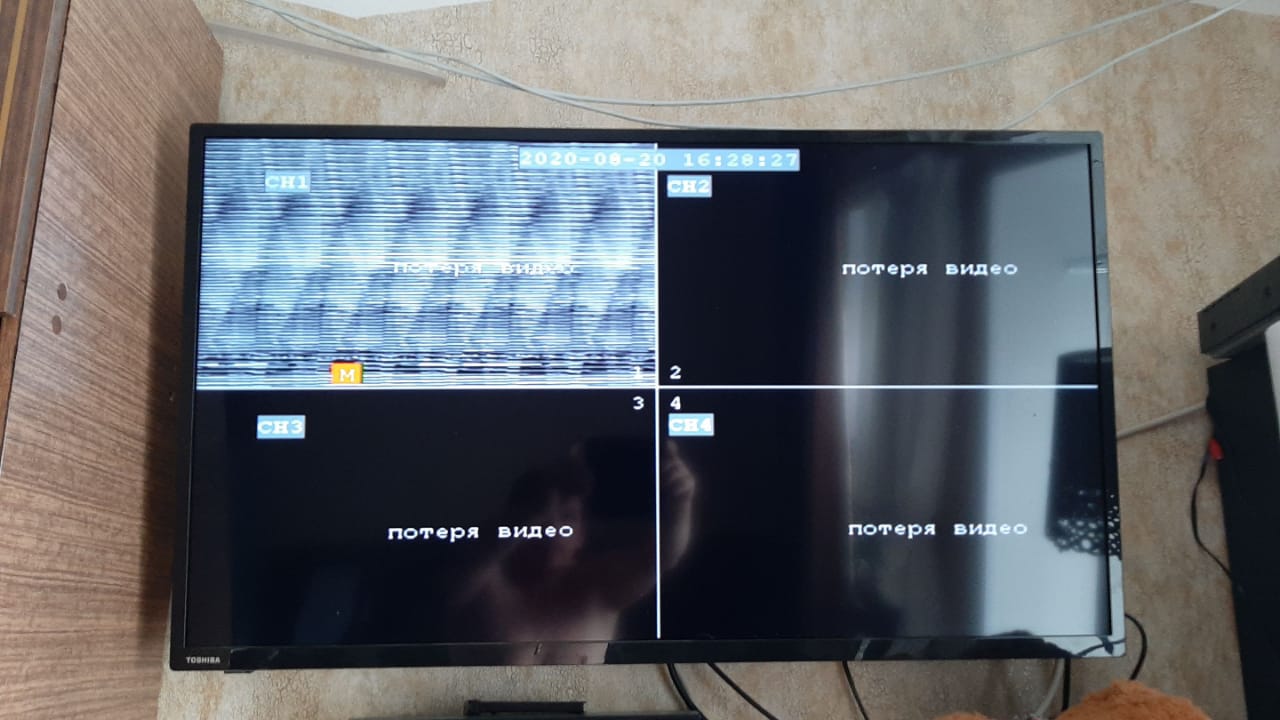

Доброго дня!
Достался мне этот регистратор Giraffe GF-DV0401 RECORD NET.
Где-то полгода назад купил в леруа камеры :
1) sva212lu sv-00006174 k-107 f=3.6
2) vhd410 sv-00006831 k-522 2.8 osd
Ни одна нормально не показывает (какие-то волны на изображении), сами камеры рабочие (проверял на точке по продаже камер).
Сказали, что возможно не подходят они друг другу, регик вроде как рабочий, так как тот кто мне отдавал, говорит что проверял, все работало.
Так вот, как бы понять реально ли они не друг для друга, и как бы проверить сам регик, контакта с бывшим владельцем нет.

Ну так этот регистратор работает только с аналогом,у вас камеры в AHD .
Возможно их можно переключить в режим аналога.
А лучше этотого Жирафа выкинуть ))

Вот и непонятно в чем разница между аналогом и AHD? AHD-Analog High Definition. Тот же аналог, или я чего- то не догоняю?

1.
2. переключите ее в CVBS- https://spezvision.ru/d/t/Manual_OSD.pdf
Аналоговый рег в целом несовместим с камерами АНД.

Тот же ,да не тот .
CVBS -Так называемый аналог
Полный цветной телевизионный сигнал (сокр. ПЦТС) стандартов SECAM, PAL и NTSC. CVBS — это композитный видеосигнал, применяется для передачи изображения в аналоговых камерах.Он представляет собой смесь сигналов синхронизации и цветоразностных сигналов (смесь видеосигналов красного или синего цвета с сигналом яркости). Импульсы синхронизации цвета, а также строчной и кадровой разверток
AHD-
В этом стандарте реализован частичный уход от рамок формата PAL. Сигнал AHD идентичен аналоговому и имеет ту же конфигурацию и параметры, что и полный классический телевизионный видеосигнал (сокр. ПТВС).
Основным отличием стандарта AHD является частичный уход от рамок стандарта PAL.
В физическом смысле, сигнал AHD идентичен стандартному аналоговому сигналу ( можно передавать по тем же проводам).НО в плане кодирования видеосигнала другие параметры.
Причем этих усовершенствованных CVBS ,целая гора каждый производитель их "рисует по своему типа AHD,CVI и TVI"
Ваш регистратор работаеет полько с CVBS.
А вот камеры судя по информации в инете , возможно переключить в режим CVBS.

Спасибо!
Теперь хоть какая-то ясность.
