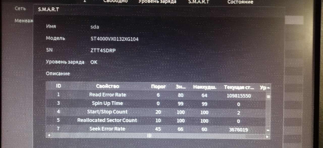

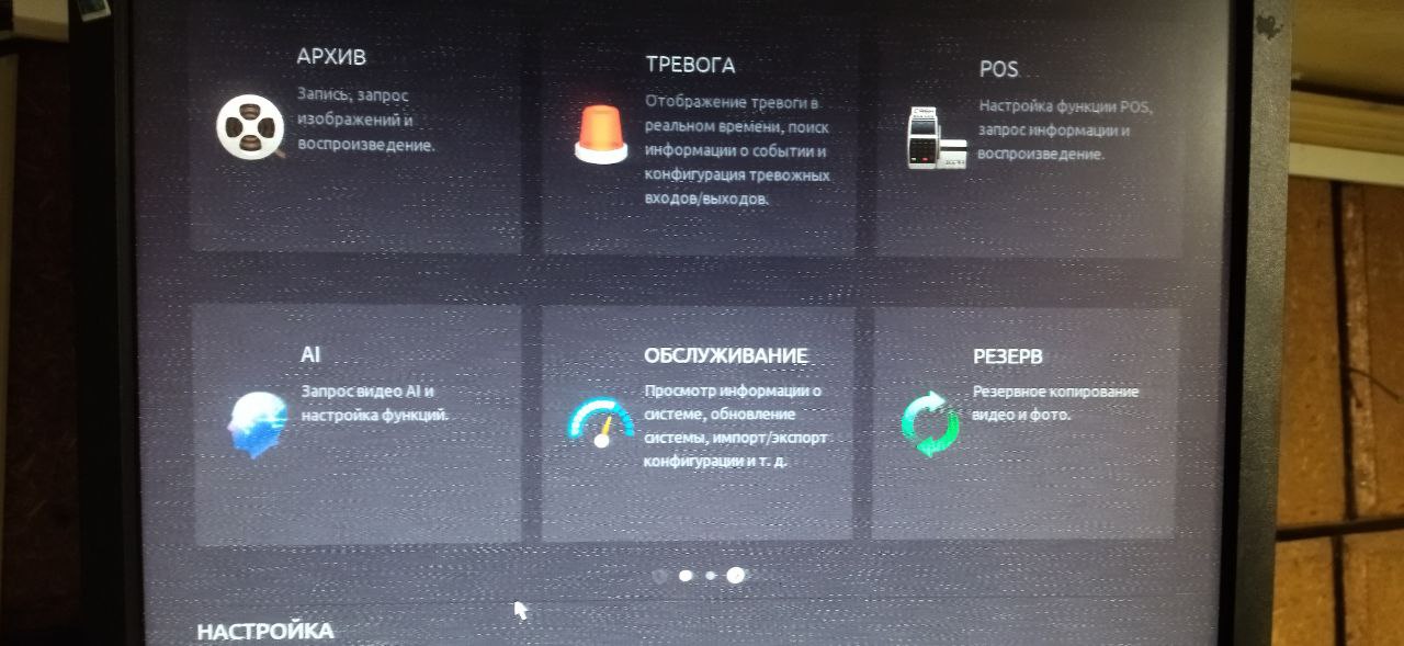

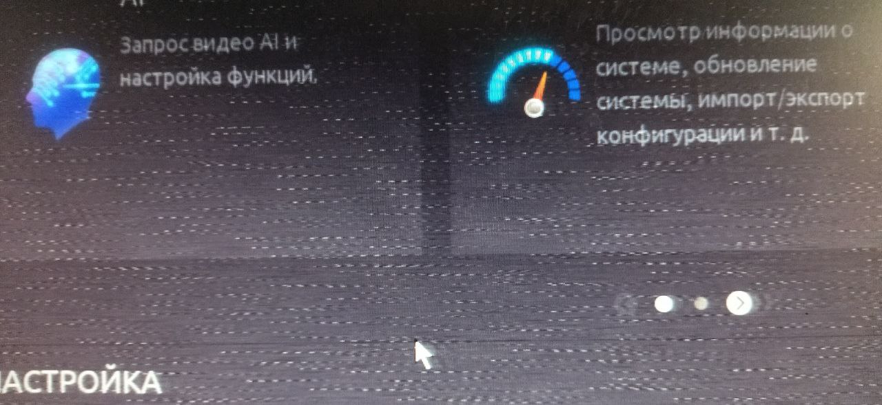

Удивляет так-же довольно громкая работа жесткого диска. Постоянно слышу треск головок. Во время этого треска как-раз усиливаются помехи на мониторе. Фото помех и S.M.A.R.T. жесткого диска прилагаются.

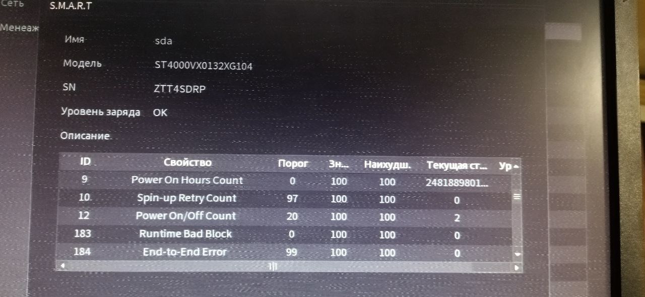

Вот еще S.M.A.R.T. диска

Stranger-45 писал(а):
23 июл 2022, 19:19
Преобразователь выставлен на напряжение в 12В ровно,
под нагрузкой ?

awadima писал(а):
23 июл 2022, 22:21
23 июл 2022, 19:19
под нагрузкой ?
Вышла ошибка. Вставлен не ровно на 12 в а на 12,6 как и от родного блока питания.
24 июл 2022, 10:30
Если подключить рег от обычного БП, ситуация изменится?
Осциллографа конечно нет для просмотра пульсаций?
Проверяли как будет работать (а скорее всего не работать) преобразователь при отключенном 220в.
Если подключить родной БП то помехи уходят. Если отключить 220в то ИПР штатно срабатывает, но помехи не меняются.
Отсюда делаю вывод, что проблему создает именно DC-DC преобразователь. Можно на выходе преобразователя поставить фильтрующий кондер. Или вообще его отключить, так как я уже провел эксперимент на другом регистраторе и там все работало от 13,7в.
