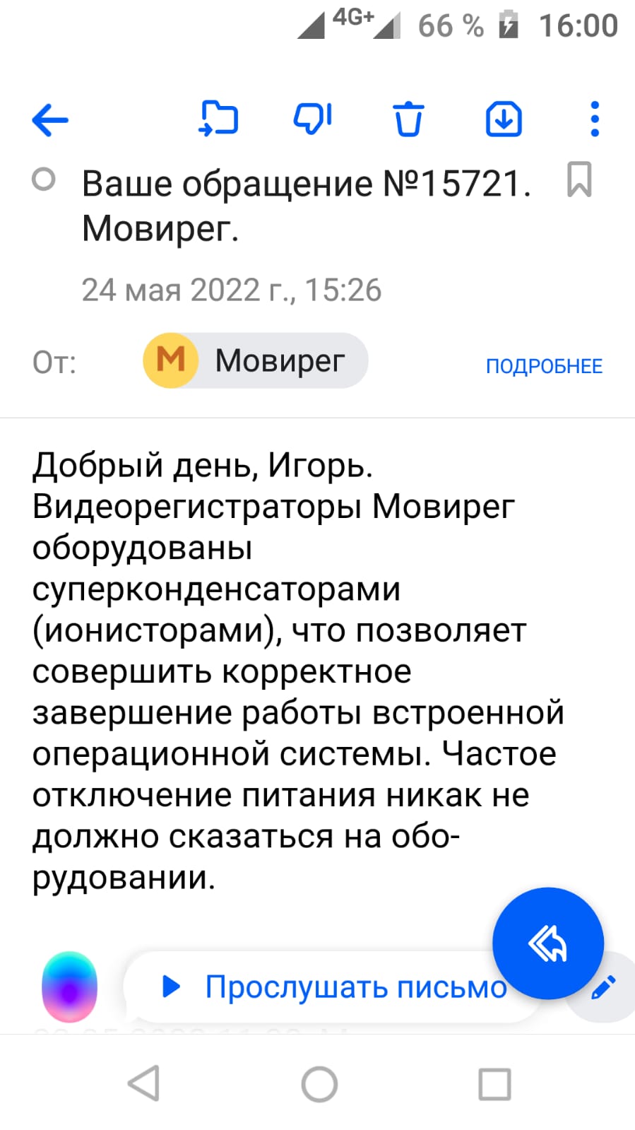

День добрый.Есть такой рег. установлен в ПАЗе,питание 12 в.Есть 2 проблемы в которых меня обвиняют администрация.
1.Есть такой рапорт
Вопрос:можно ли при выключенном зажигании,включением-выключением массы (однократно либо многократно)вывести его из строя?Это было в апреле.На ответ из Мовирега они клали болт.

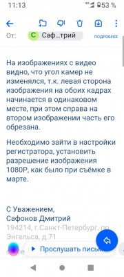

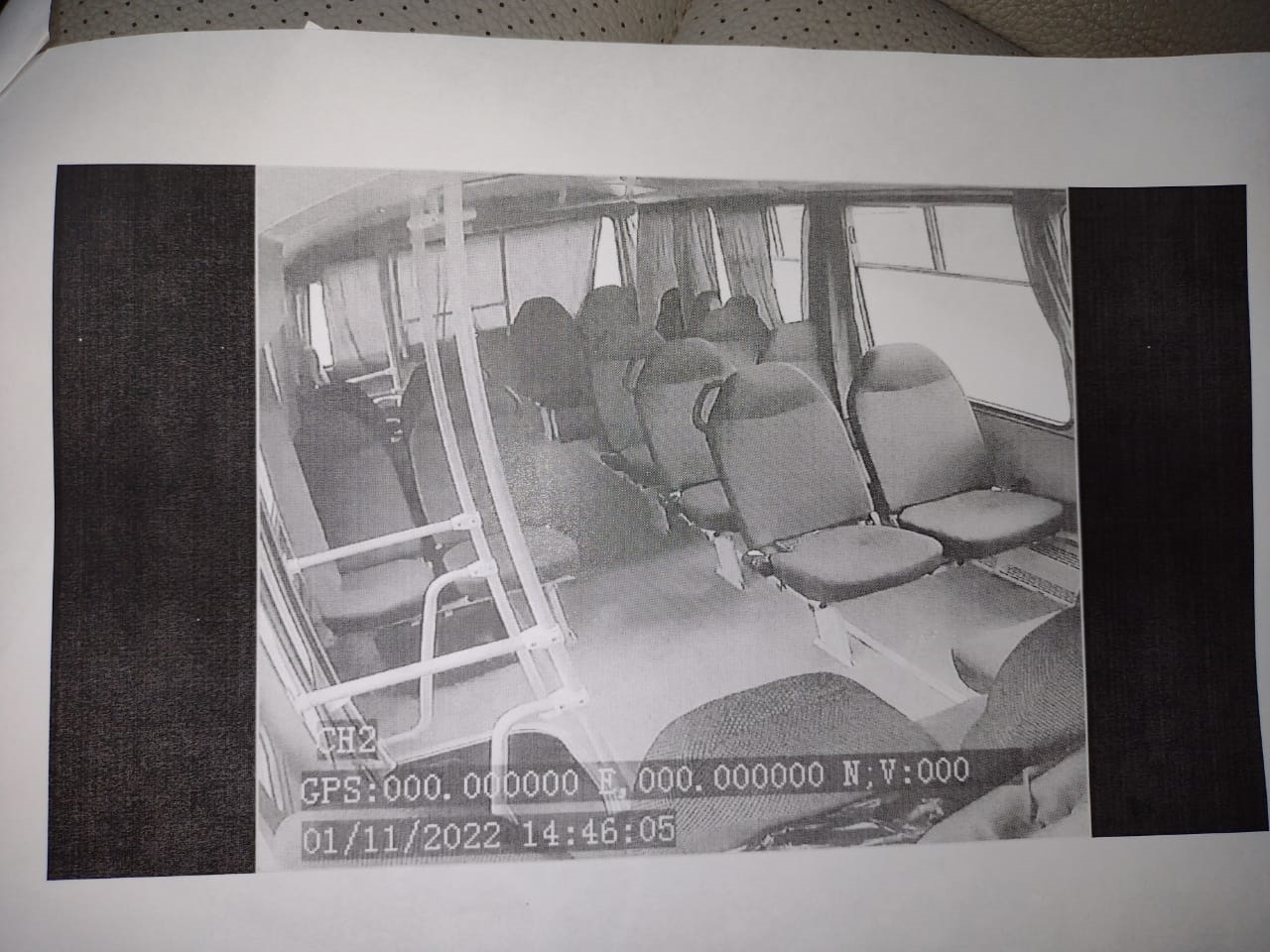

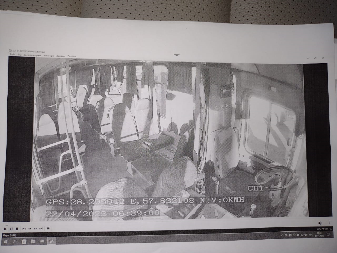

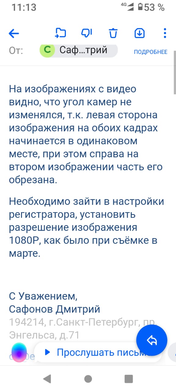

2.В ноябре поставили другой регистратор.После просмотра видео,наш специалист по видеонаблюдению,автор первого рапорта написал другой.Были смещены камеры все 3 штуки в другое направление.(Ну естественно я их не трогал(честно)).Просмотрев с начальником видео апрель и ноябрь увидели следующее,фото только с телефона
Изображение.У видео апреля разрешение в одном и том же проигрывателе MPC-HC (64-bit)
1920-1080,ноябрь-704-576.
Вопрос;могло ли такое случиться с изображением из-за установки в ноябре нового рег-ра.На ответ из Мовирега клали болт.Я далек от видеонаблюдения,но почитав инструкцию вроде,что-то понял.Но хотелось бы услышать мнение специалистов.Спасибо!

Теоретически можно было уложить железяку отключением массы. Особенно если у ПАЗика бортовая сеть на 24 вольта, я не вкурсе сколько у него. Но как-бы регистратор предназначенный для работы на транспорте, должен такое переживать запросто. На счёт разрешения записи, так это скорее всего настройки такие сделали.

Приветствую,12V (рассчитан до 38 вроде)питание в этом случае,а по записи может уменьшиться угол обзора,сузиться картинка,ну или простыми словами-если я до этого попадал в поле зрения камеры и при установке нового рега и нового разрешения видео я вруг не попадаю в ту же зону?Спасибо.

Ну вот такие ответы давал Мовирег,но администрация игнорит((

Вопрос для меня непонятный,но Хоум и авто я не думаю что различаются особо реги.Интересует,может ли обрезать картинку видеозахвата уменьшение разрешения в блоке ,вроде ж по профилю вопрос?)))
Сообщения: 11338
Re: Видеорегистратор Мовирег ВРК4-ЕН
Сообщение GenaSPB » 12 дек 2022, 08:59
Да, волне. Картинку почти вдвое обрезало. Мовирег, дал исчерпывающий ответ. Наберу
