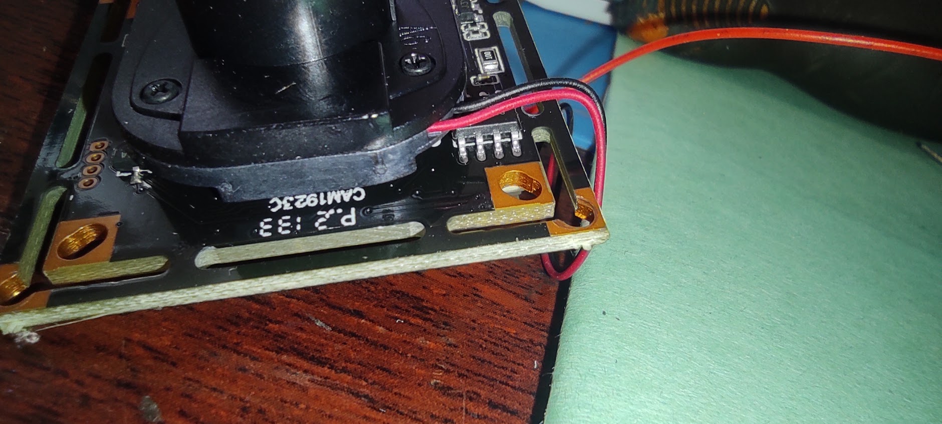

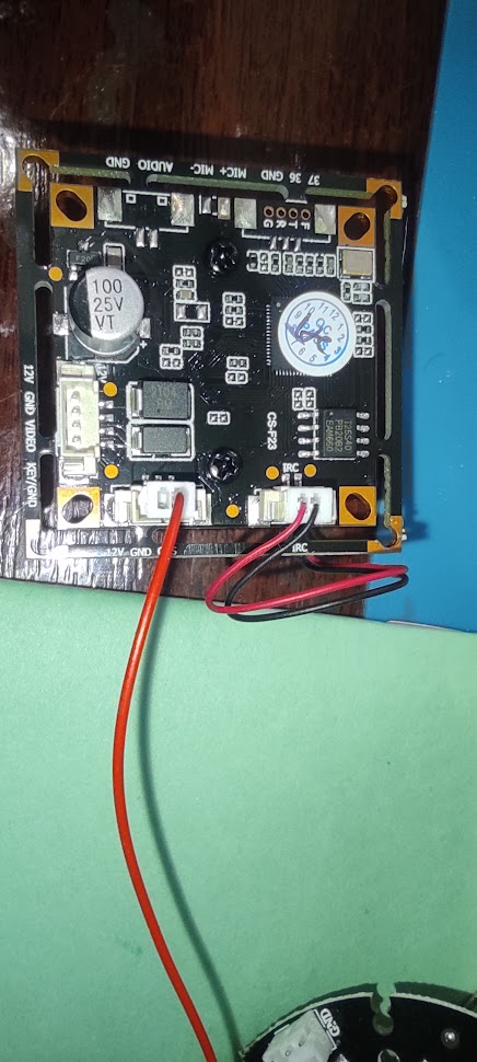

Здраствуйте, изменил режим мультистандартной камеры на CVBS. Вернут назад не могу - OSD меню перестало быт доступно.
Недоступно ни с регистратора ни с китайского прибора 7" на андроиде.
на плате разъёма под джойстик нет.
Подскажите как с этим бороться.
Модуль выглядит вот так
Re: изменение стандарта виделсигнала
Сообщение 2Dem » 09 фев 2023, 19:50
Ну это модуль на TP3803 с глазом F23. Самый простой способ настройки - выкинуть и взять новый, ему цена рублей 150 должна быть. Джойстик на нем, насколько помню, по одному кабелю подключается. Поэтому для настройки нужен девайс типа такого https://satvision-cctv.ru/catalog/oboru ... va_4/1292/, новомодные на андроиде могут не сработать. Ну а если все-таки денег жалко, позвони в техподдержку каким-нибудь бездельникам, например в Полувижн и спроси как настроить PNM-A2-V12, там тебе десяток вариантов решения отсыпят, среди них хоть один бюджетный да правильный отыщется.

Сдул флешку , подправили мне дамп, камера запускается. Только в режиме AHD изображение мутное, в режимах TVI и CVI четкое . и висит надпись "WARNING : copy rigght author CVBS". Также , но уже позже моих операций с флешкой, нашёл джойстик однопроводной с какой то камеры - он переключает режимы долгим нажатием
Сообщение 2Dem » 08 мар 2023, 18:30
chik1982 писал(а): ↑
08 мар 2023, 10:54
2Dem писал(а): ↑
22 фев 2023, 15:28
Проверять надо, так-то да, видео и земля, но тут возможно на key и землю.
Ну так криво дамп подправили. Родной назад вернуть и джойстиком все настроить.
chik1982
Сообщения: 90
Сообщение chik1982 » 08 мар 2023, 22:17
я склоняюсь к тому что я криво снял дамп или ещё что то. потому что в первую очередь перед подключением джойстика, я залил тот дамп который сам слил с флешки. Reset с меню камеры непомогает.
Самое интересное, при изменении я зыка меню с английского на китайский при старте камеры пишет в столбик два раза ERROR
