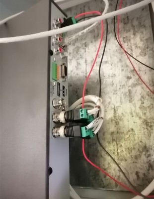

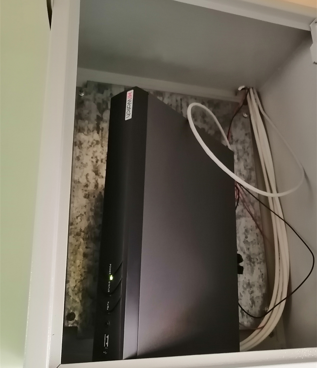

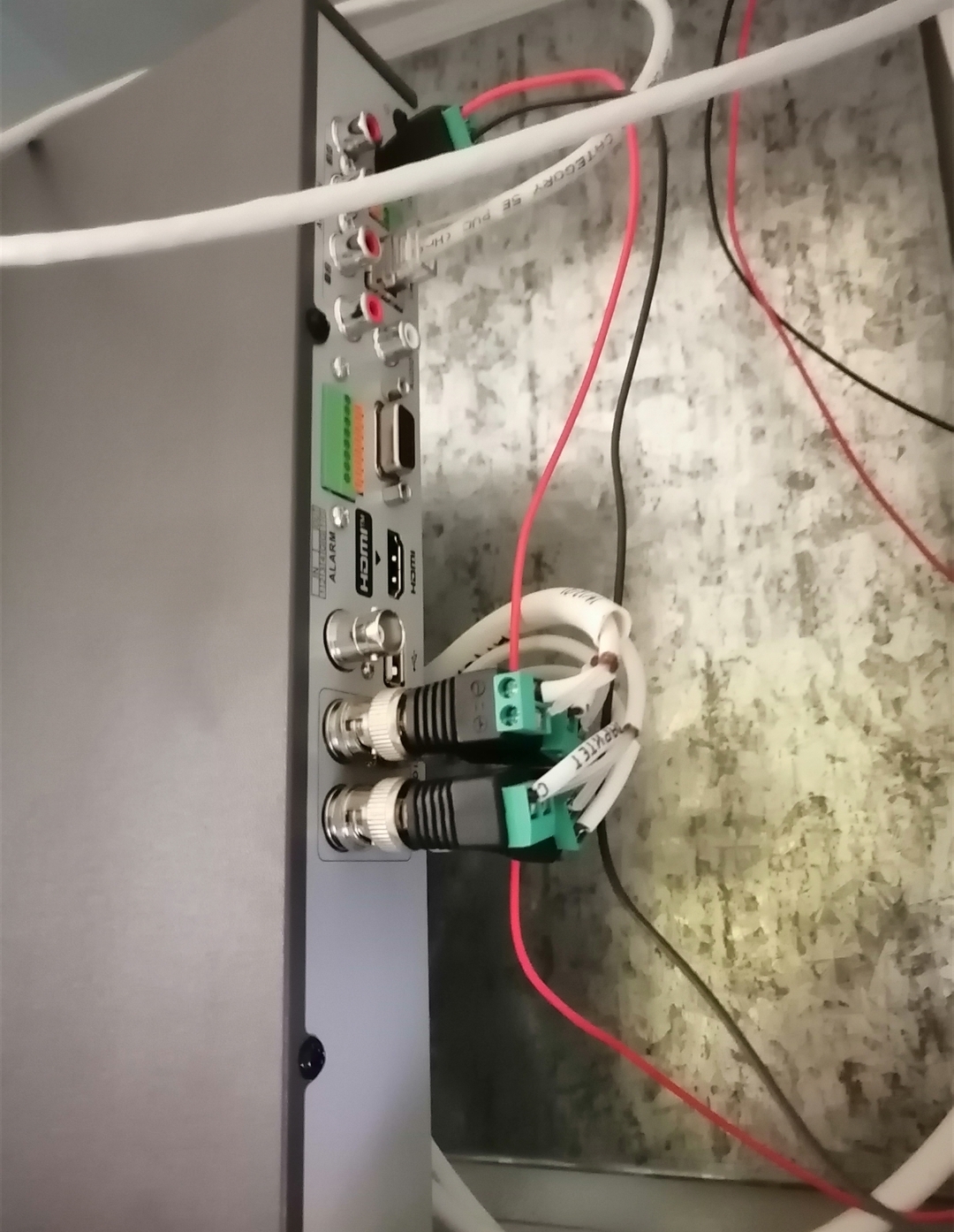

С аналогом столкнулся впервые. Заказчик мой знакомый. Говорит что нет видео и звука. В чем тут может быть проблема? Питание? До это все 4 года работало :D

БП камер поменяйте..

Те кто работает с аналогом , имеют тестовый монитор или монтажный на руку . Им проверить сигнал у камеры . Потом проверить этот же сигнал у регистратора . Если нет монитора . То обычным тестером измерить напряжение питание камеры,затем сигнал с камеры .Напряжение на выходе камеры милливольты. Но оно должно быть )). Тем же тестером проверить исправность кабелей .Но не могли же все кабели пропасть . Скорее всего проблемы с блоком питания .

Тему можно закрывать. Проблема была вообще в другом. В общем этот рег это китаец... При чем жуткий. Если забыл логин и пароль считай что кирпич. Ну так и вышло. Манипуляции с батарейкой не сработали, танцы с бубна и на плате тоже. Видимо память там не энергозависимая. Пришлось звонить в магазин в котором продавался такой же и врать ему что покупали у них и забыли логи все. В итоге, он бедный, связался с китаезами. И те выслали код. При чем всякие cctv и прочие пасворды не помогли... А у них сработало. Рег работает, все норм. И звук есть и картинка. Но бред конечно тот ещё...
