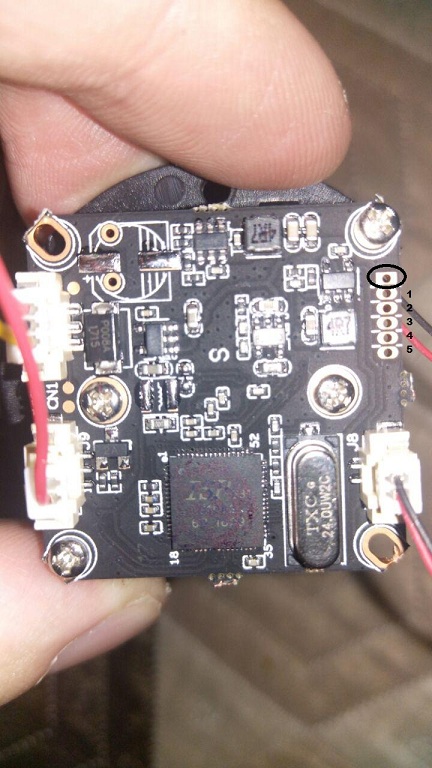

Если в этой камере это возможно, то только замыканием медных пяточков. Квадратного с овальными.
Возможно замыкание какого то контакта приведет к появлению меню и передвигаясь по нему можно настроить. Возможно просто удержанием 3-5сек 2х контактов переключить. Но в любом случае желательно видеть что отображает камера в текущем режиме, чтобы увидеть меню.

это как на фото я выделил овалом с одним из контактов 1-5? камера должна быть запитана в это время?

да, контакт в овале соединять с другими контактами на 5 сек по очереди, при этом питание должно быть подано и камера подключена к видеовходу. шансов процентов 20, что заработает.

Попробовал, не вышло...

Камера может быть мультиформатная. Тогда надо пробовать по три раза на каждую клемму жать.

В слепую вам будет разобраться практически невозможно. Рекомендую для начала найти мультигибридный AHD регистратор (как вы выразились - тюнер) и уже при подключенной камере на регистраторе делать манипуляции с помощью меню. Манипуляции производить кратко временным замыканием, это вам поможет определить какой контакт за, что отвечает и только после этого уже пробовать замыкание влево, вправо, вверх или низ с удержанием как минимум 5 сек. Регистратор необходим чтобы вы могли видеть, то что происходит с камерой в данный момент. Так же вы должны понимать в каком видеостандарте ваша камера.

Там вообще жестко с такой материнкой. Там надо бы еще 2 провода и OSD меню припаять, а то только замыканием пробовать переводить.
